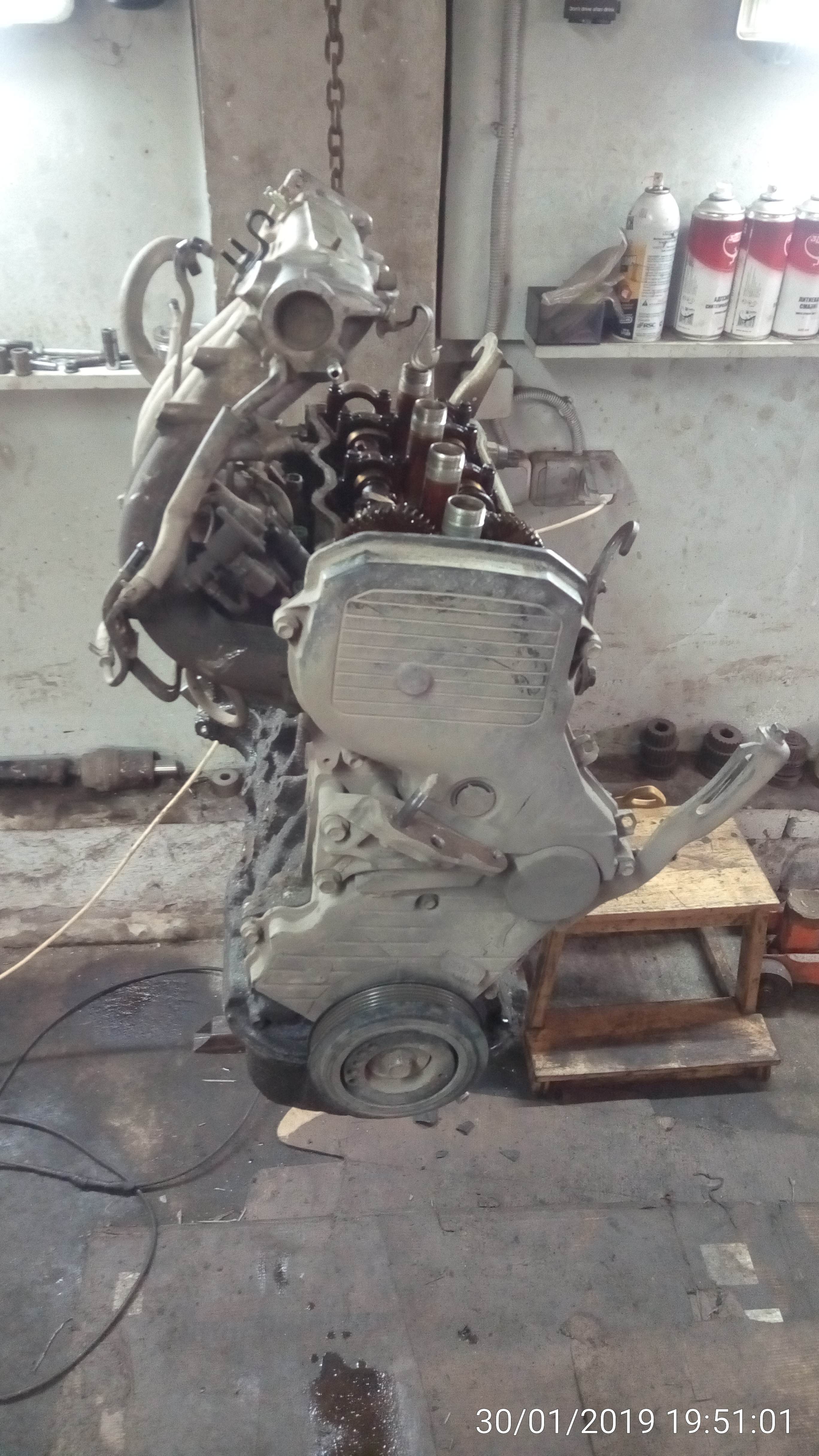

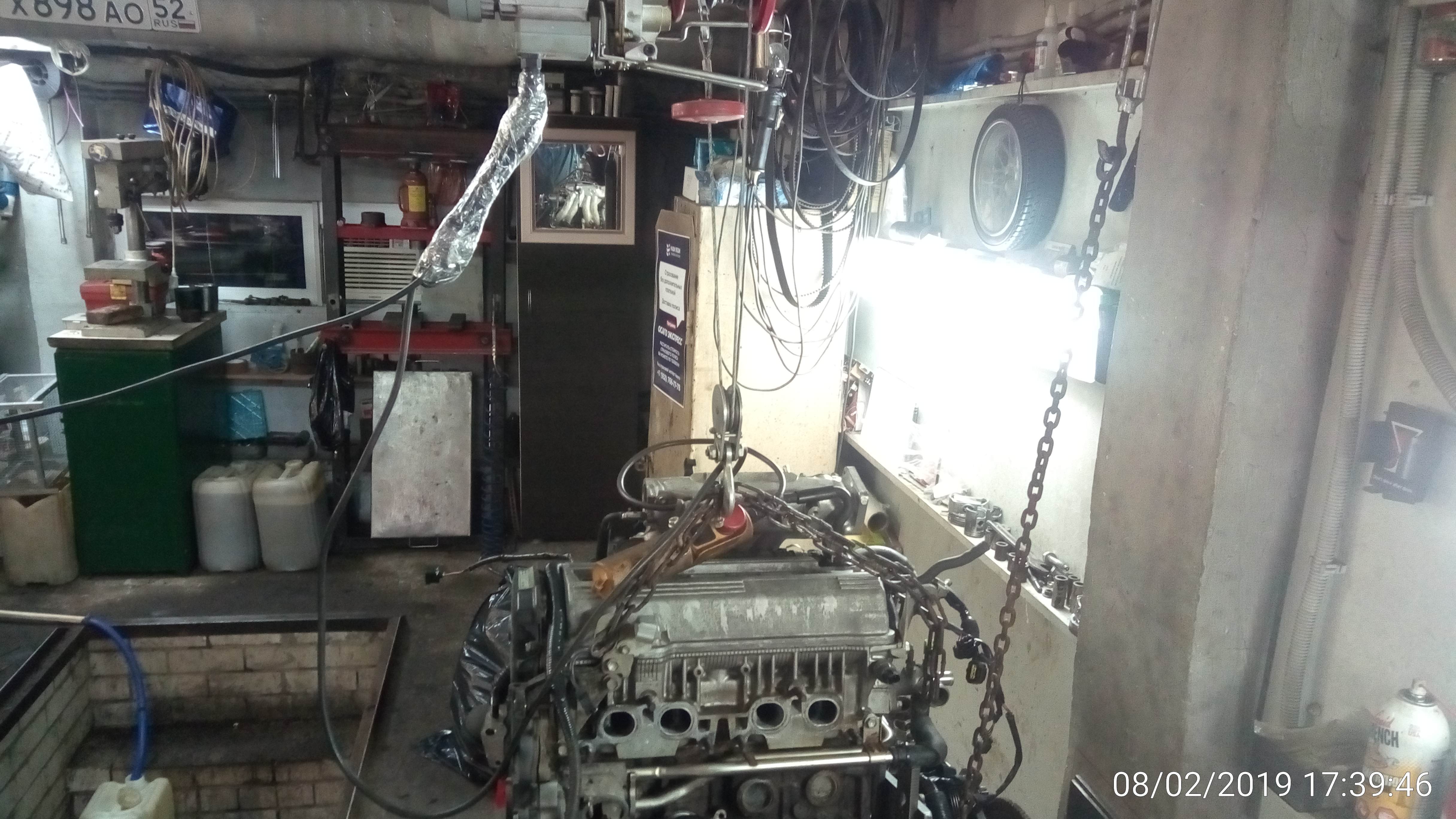

ДВС снят вместе с АКПП и всей проводкой
1.jpg [ 4.81 МБ | Просмотров: 26693 ]
АКПП отсоеденена и двигатель повешен на стенд
2.jpg [ 5.16 МБ | Просмотров: 26693 ]
Вот в таком он был виде

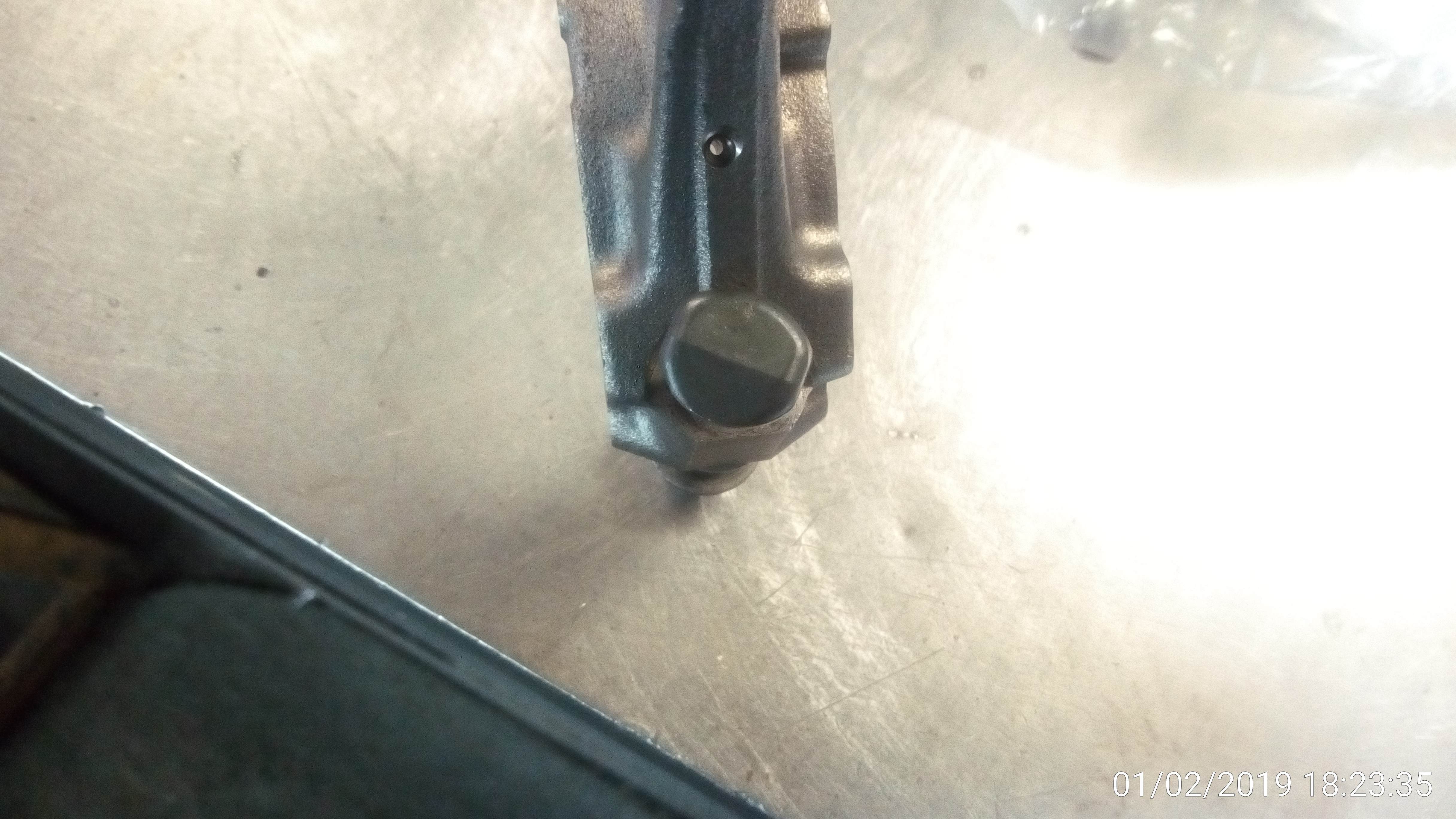

Как давно известно болты на шатунах серии S склонны к обламыванию,считаются одноразовыми и подлежат обязательной замене
Болты выбиваю накрутив старую гайку. У кого нет старой гайки нужно заказать новую,появится старая лишняя :) Резьба там с каким-то своим профилем,особенная,другую не подобрать
Болты выбиты
п2.jpg [ 5.77 МБ | Просмотров: 26689 ]
п1.jpg [ 4.62 МБ | Просмотров: 26689 ]
Новые болтики
п5.jpg [ 5.28 МБ | Просмотров: 26689 ]
Вставляются болтики сильно на тугую,забивать никак нельзя,именно шляпка у болта склонна к отламыванию из-за непонятного утоньшения у основания. Поэтому запрессовываем с помощью подходящей трубочки,пары шайб и гайки
п6.jpg [ 6.15 МБ | Просмотров: 26689 ]
При затягивании гайки болт чуточку проворачивается в шатуне. Поэтому вставляем его немного с поправкой на проворот
п7.jpg [ 4.89 МБ | Просмотров: 26689 ]
Зажимаем в тисочки через тряпочку и прессуем
п9.jpg [ 6.2 МБ | Просмотров: 26689 ]
В итоге получаем болт смотрящий прямо
п8.jpg [ 5.23 МБ | Просмотров: 26689 ]
Делаем так 8 раз и шатуны с поршнями готовы для установки

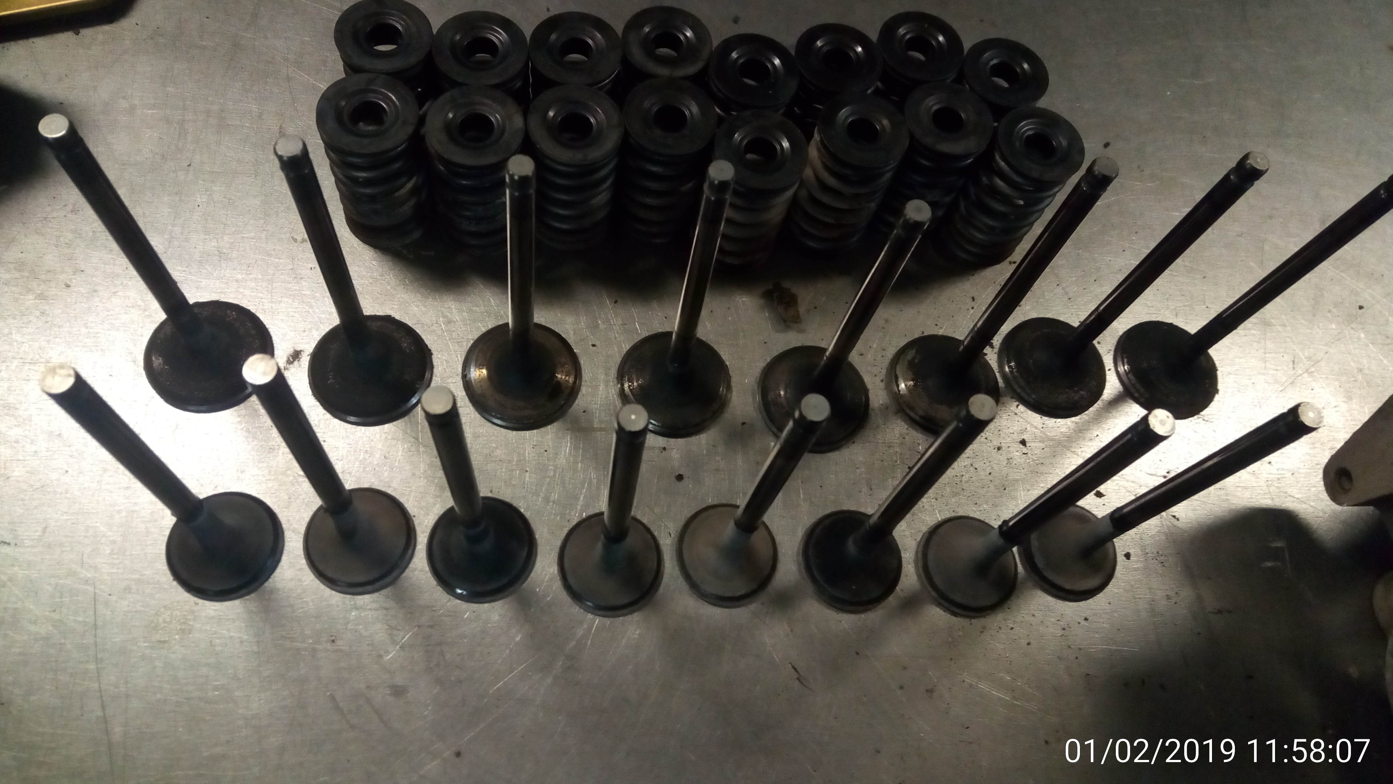

ГБЦ отмыл,разобрал,произвел дефектовку
1 5.jpg [ 5.09 МБ | Просмотров: 26552 ]
1 7.jpg [ 6.37 МБ | Просмотров: 26552 ]
Колпачки из пластмассы
1 1.jpg [ 5.92 МБ | Просмотров: 26552 ]
Клапана довольно таки чистые и без раковин

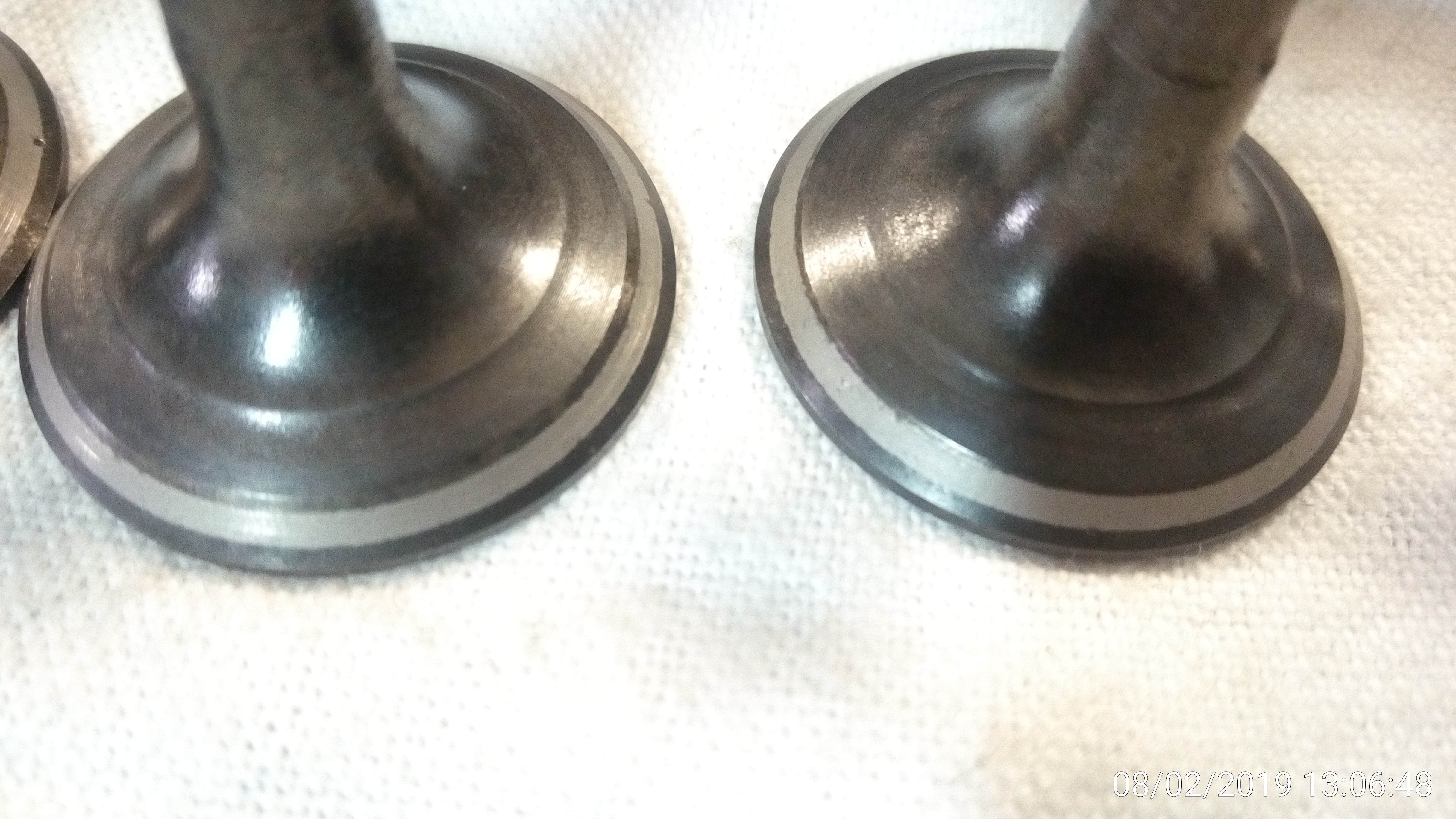

Почистить,притереть и в норме. Направляющие тоже в норме. Если нутромер не врет ;)

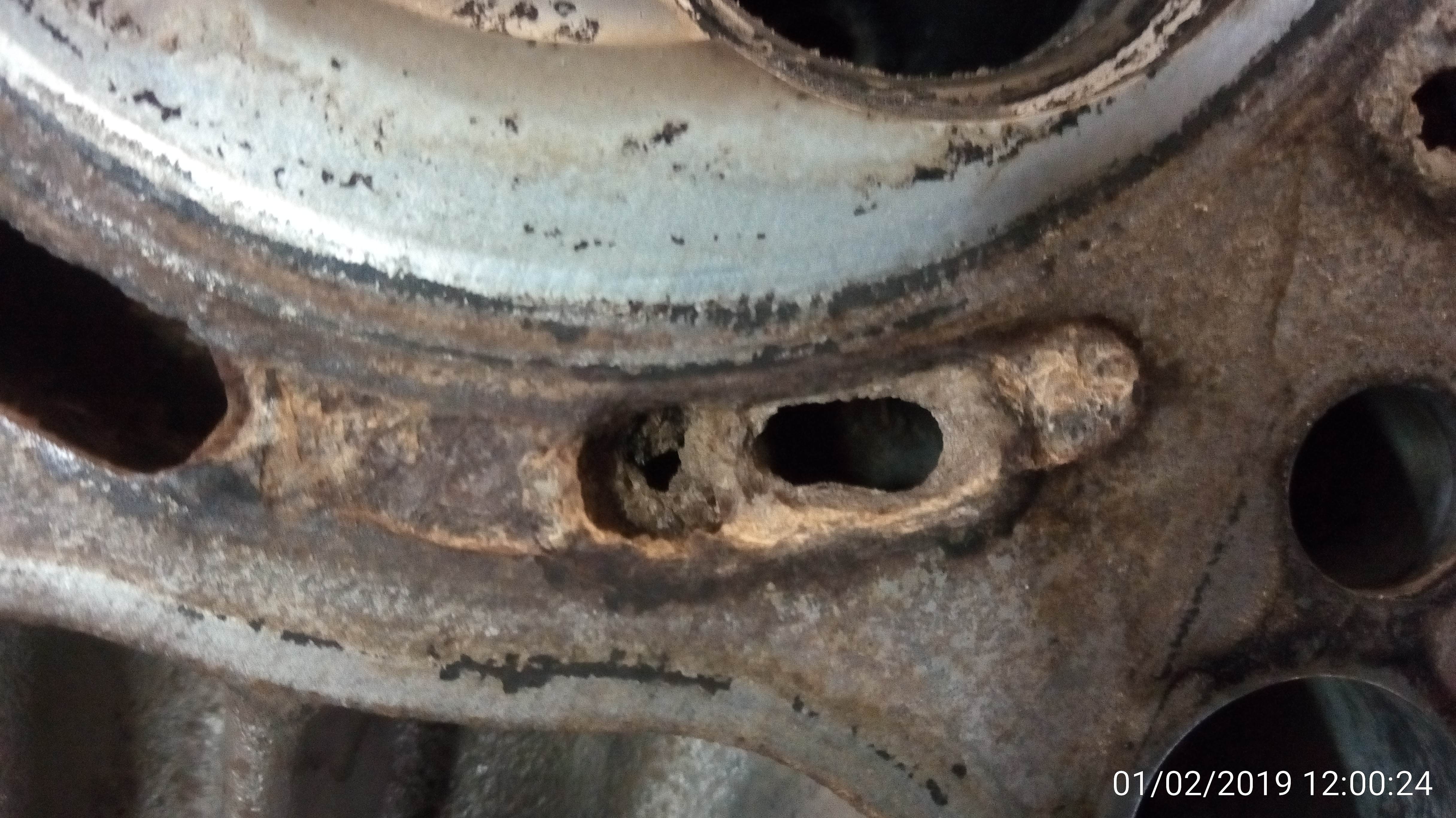

На этом хорошие новости закончились. Осмотр показал что рубашка охлаждения сильно корозировала. Видимо вместо антифриза заливали кислоту :)
1 8.jpg [ 6.17 МБ | Просмотров: 26552 ]
1 9.jpg [ 4.88 МБ | Просмотров: 26552 ]
1 10.jpg [ 5.06 МБ | Просмотров: 26552 ]

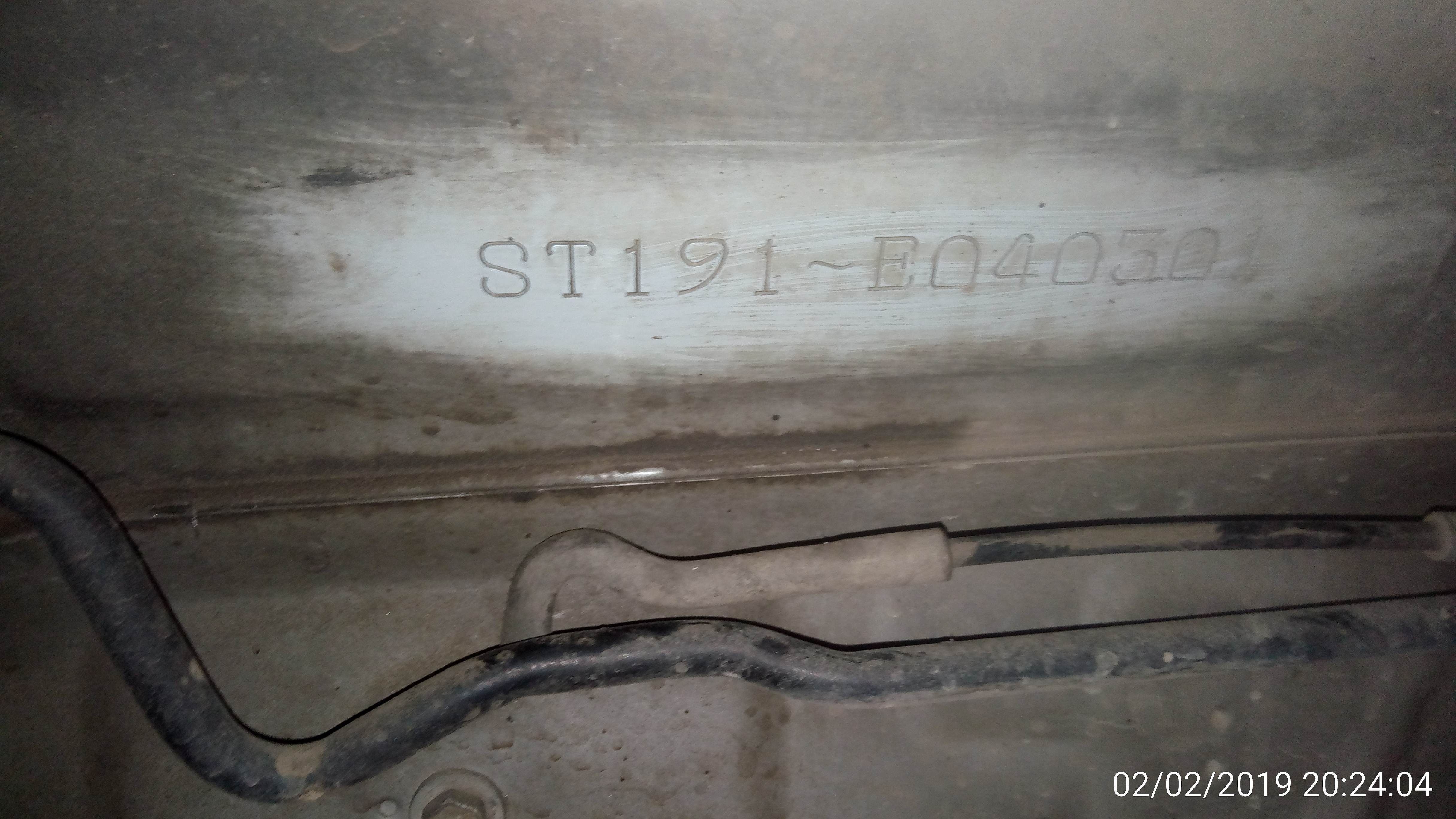

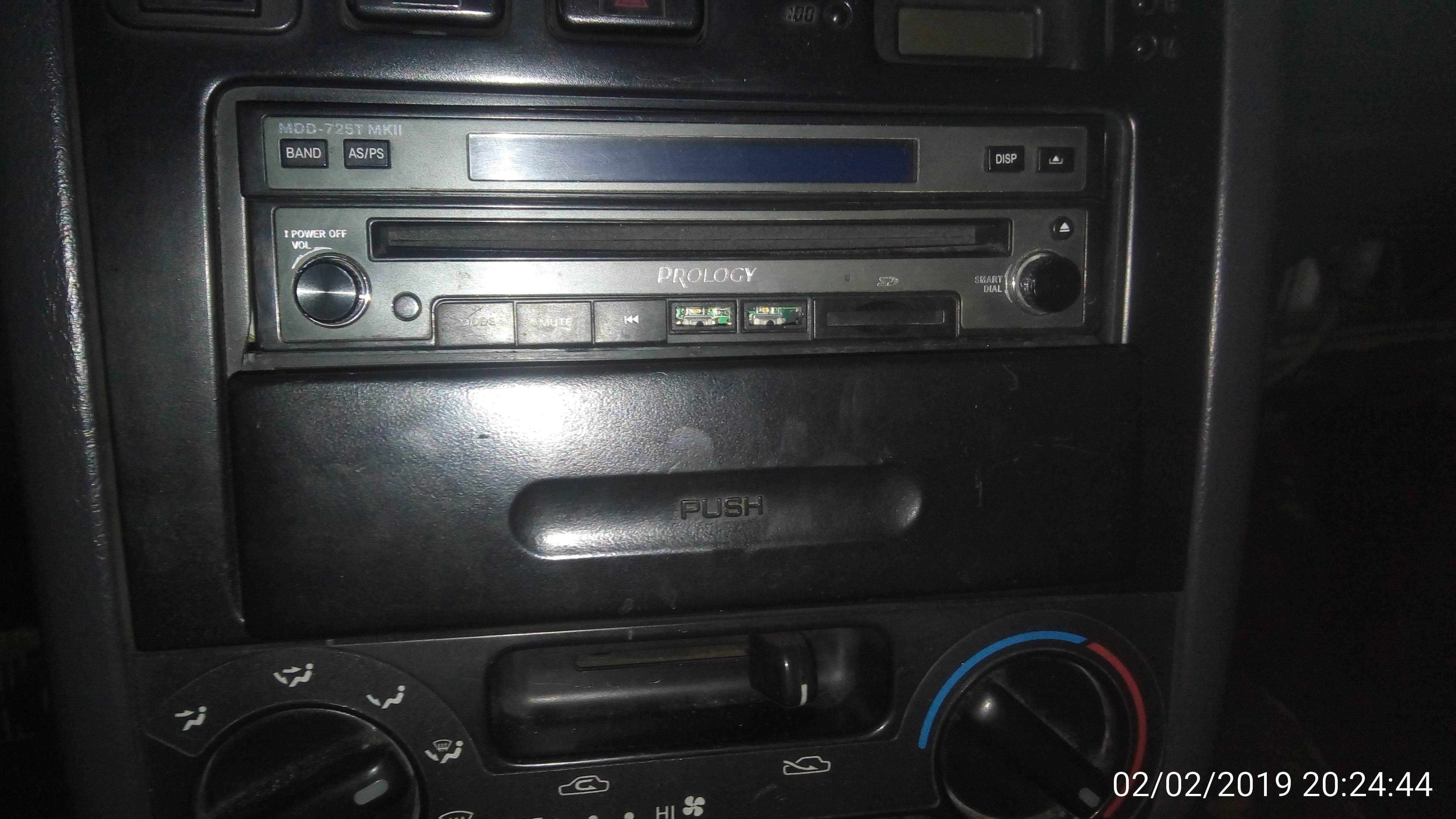

Фото ФРАМа,вместо ВИНа
д0.jpg [ 5.24 МБ | Просмотров: 26533 ]
д1.jpg [ 4.99 МБ | Просмотров: 26533 ]
Фото двухдиновой рамки и то как бездарно ее используют :)
д2.jpg [ 5.4 МБ | Просмотров: 26533 ]
д3.jpg [ 5.08 МБ | Просмотров: 26533 ]
Ящичек фирменный,тойотовский. Тоже редкость

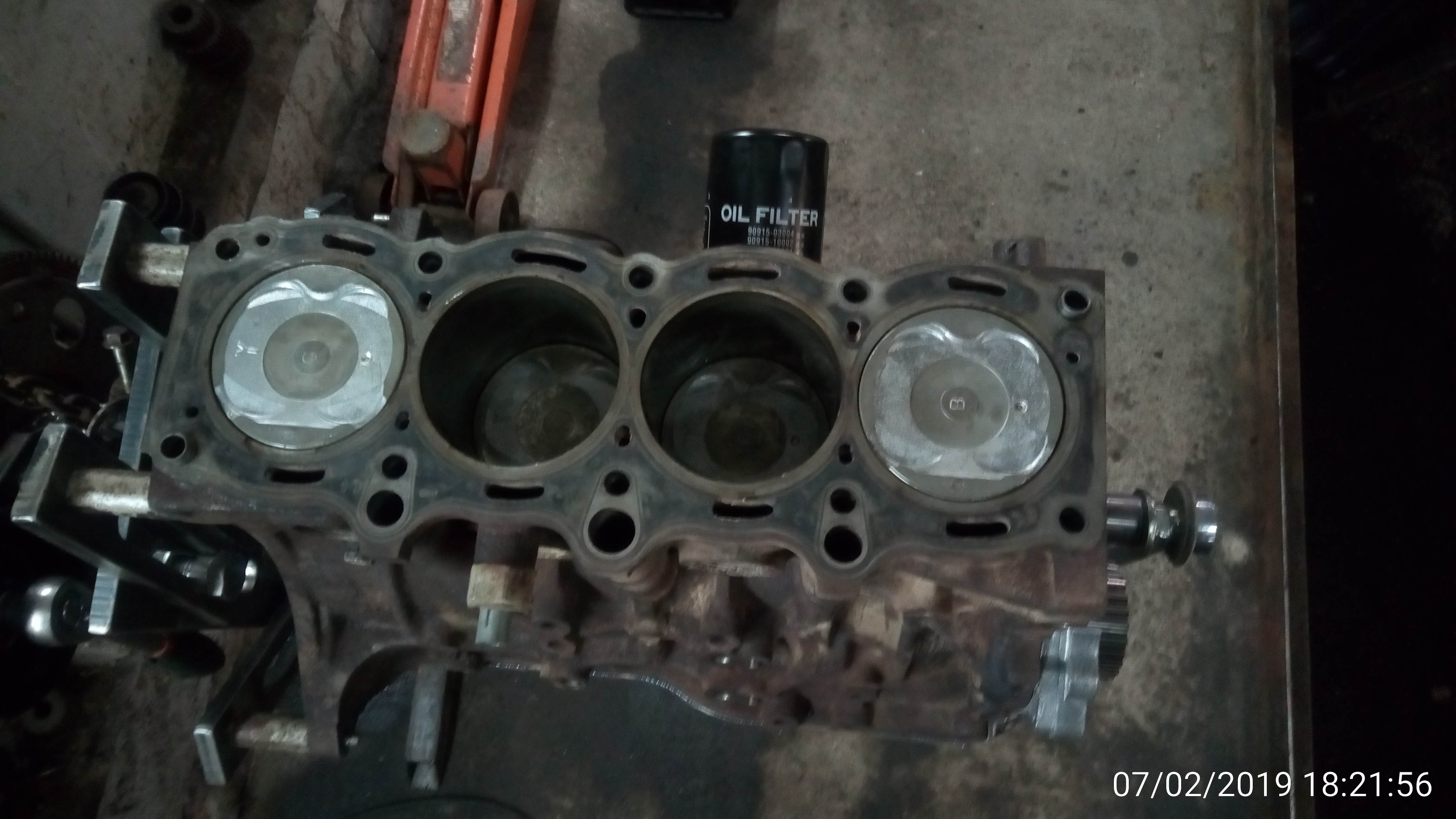

с1.jpg [ 4.82 МБ | Просмотров: 26189 ]
с2.jpg [ 5.14 МБ | Просмотров: 26189 ]
с3.jpg [ 4.62 МБ | Просмотров: 26189 ]
Ключ динамометрический у меня,естественно,имеется
с4.jpg [ 4.7 МБ | Просмотров: 26189 ]
Заглушки технологические были сняты,для мойки каналов.
с5.jpg [ 5.82 МБ | Просмотров: 26189 ]
На всякий случай сажаю на герметик
с6.jpg [ 6.21 МБ | Просмотров: 26189 ]

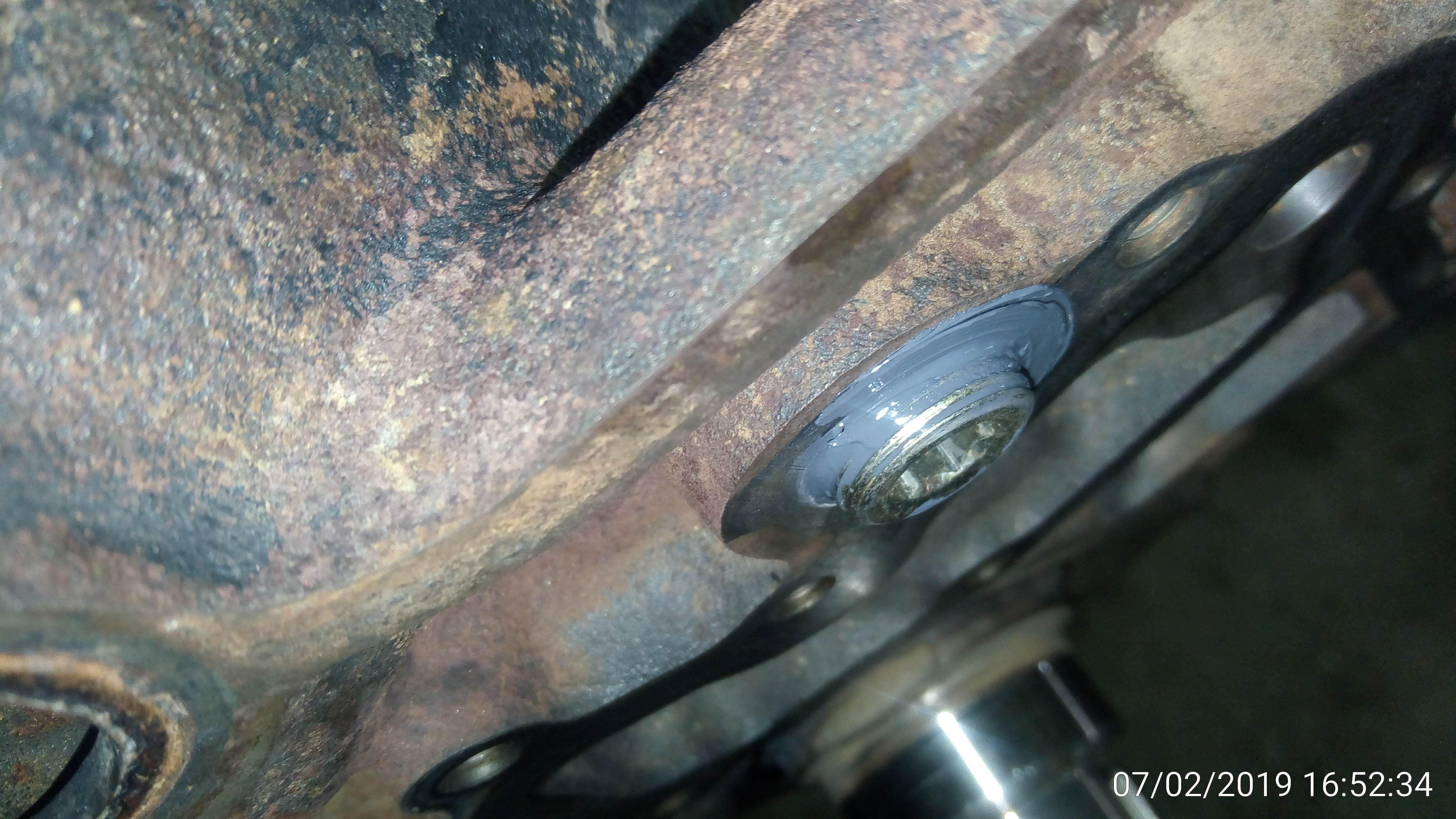

Не стоит применять кучу усилий и пытаться с дурью затянуть заглушку. Резьба на ней конусная,можно легко сделать трещину в блоке как клином. Пусть торчит.
с7.jpg [ 6.39 МБ | Просмотров: 26189 ]

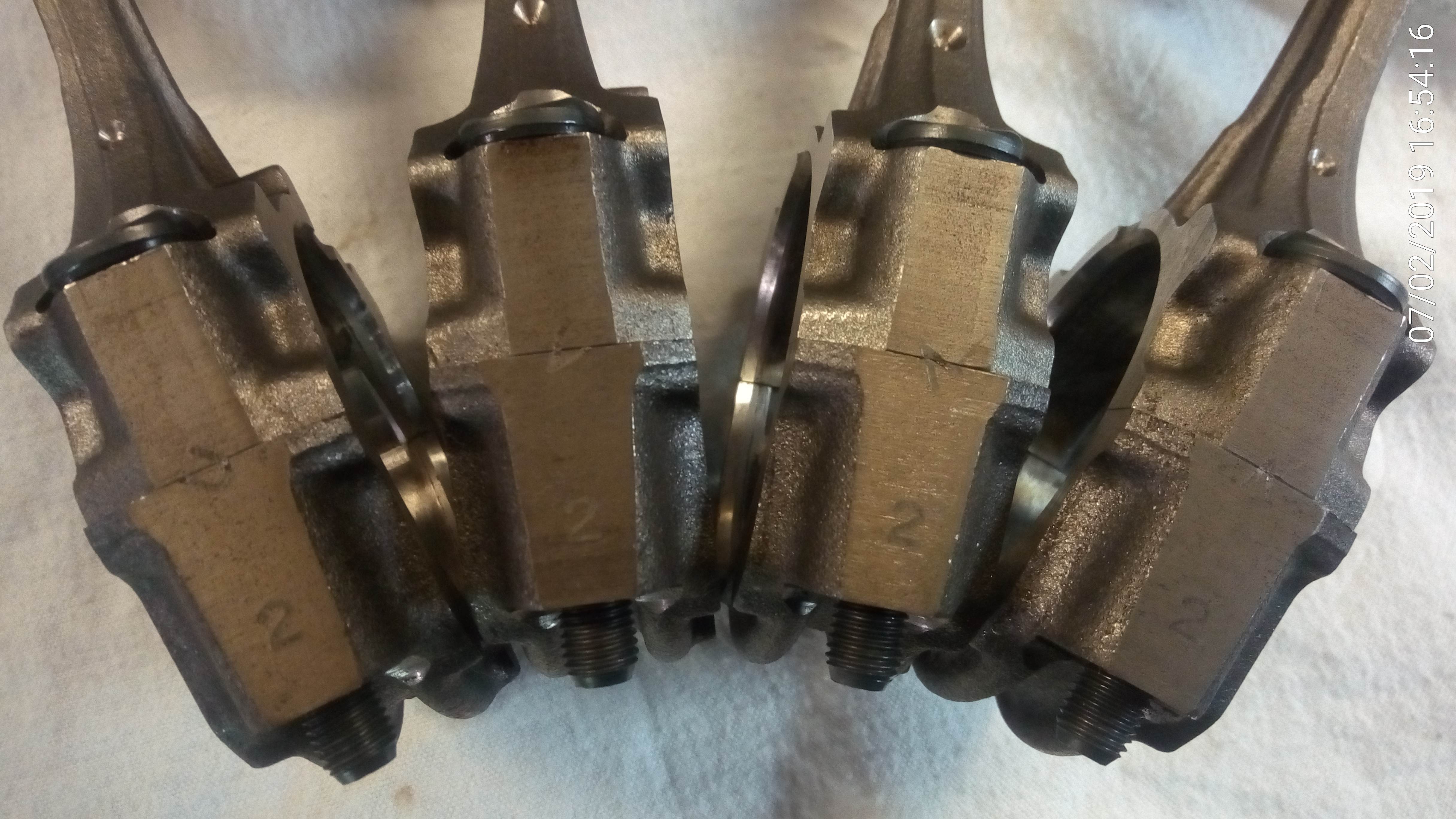

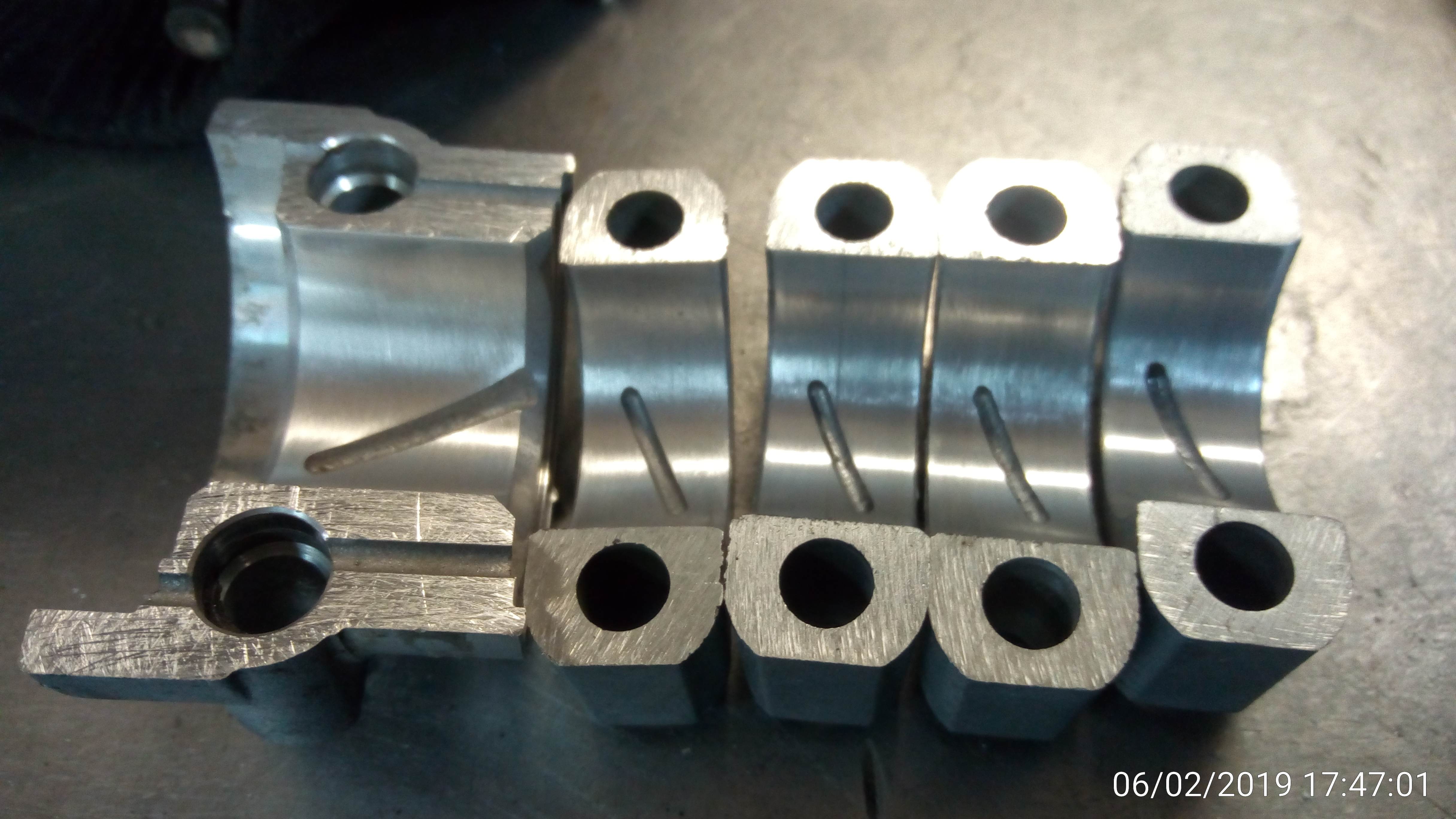

Немного по шатунам. Некоторые мотористы метят керном шатуны и их крышки,чтоб не перепутать,они индивидуальны. У Тойоты это не требуется. Метки уже есть с завода,крышки не перепутать местами,а очередность расположения легко после разбора записать на бумажке
Буквы на бугелях в разных наклонах
с8.jpg [ 5.18 МБ | Просмотров: 26189 ]
с9.jpg [ 4.7 МБ | Просмотров: 26189 ]

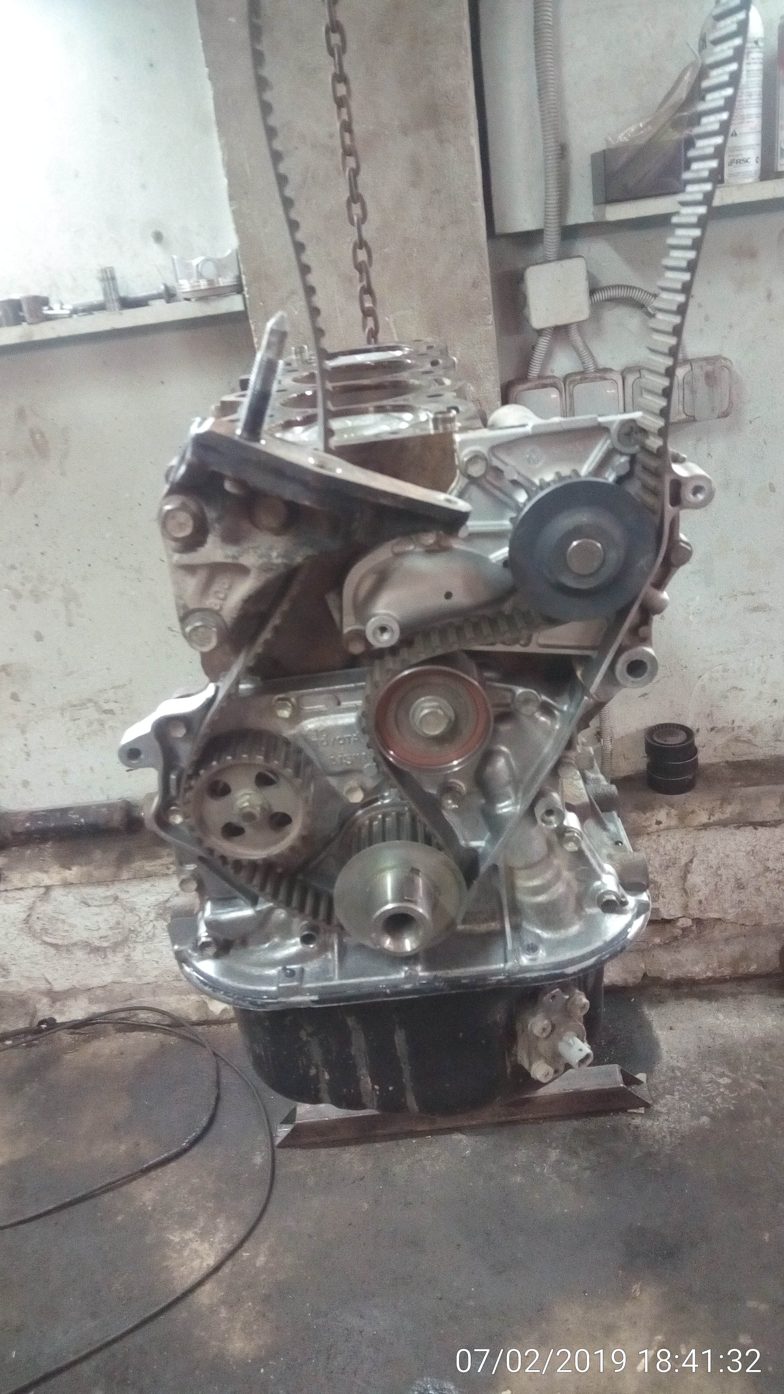

Кольца ТР,вкладыши либо Тайхо,либо NDC. Сборка особо неитересна,там все просто. Оправка,метки,доворот.

Маслонасос разобран до винтика и отмыт
с12.jpg [ 5.22 МБ | Просмотров: 26189 ]
Шестерни маслонасоса имеют метки на всех тойотовских моторах. Они указывают перед(Front) двигателя. Лучше не путать
с13.jpg [ 5.7 МБ | Просмотров: 26189 ]
Хорошие оригинальные сальники у Тойоты идут уже с заложенной смазкой рабочей кромки. Но у нас не оригинальные. Да и "оригинальные" которые сейчас можно купить давно уже идут без смазки. Поэтому закладываем свою,любую,типа Литола. Для чего? А каково будет сальнику тереться по металлу насухую? Ведь масло из двигателя,по идее,не должно проникать через зону контакта.
с14.jpg [ 4.64 МБ | Просмотров: 26189 ]
Это относится к любым сальникам. Смазка сильно увеличивает их ресурс.

Собранный двигатель с стенда снимаем талью и везем к месту установки. Недалеко,метра полтора,но без тали это делал вчетвером когда-то давным-давно :)
с32.jpg [ 5.03 МБ | Просмотров: 26155 ]
с33.jpg [ 4.61 МБ | Просмотров: 26155 ]
Пока все,завтра кучка работ не связанных с двигателем,но которые удобнее делать пока он отсутствует. Далее установка и видео запуска.
