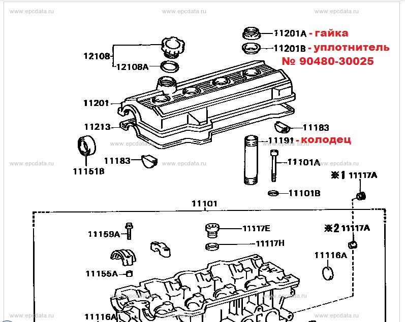

У него 3S, там всё не так как у наших моторов, уплотнитель одевается сверху на колодец,
и притягивается вместе с крышкой клапанов, гайкой которая накручивается на свечной
колодец, а вот на производителя стоит обратить внимание :a_g_a: :)

я кстати пытался найти на схеме эти сальники и что-то не смог найти их. Киньте кто-нибудь схемой :-)
СообщениеДобавлено: Пн окт 26, 2020 4:05 pm
Лови
гбц.jpg [ 148.54 КБ | Просмотров: 8651 ]
Находится в разделе "Головка блока цилиндров"
