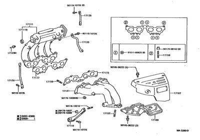

СообщениеДобавлено: Вс апр 07, 2013 11:31 am
Коллектор есть. Его не может не быть.
Прокладку под коллектор - новую 17177-74070.
Тянуть коллектор моментами указанными в книге. Не на глазок.
