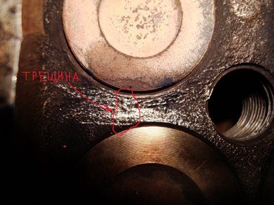

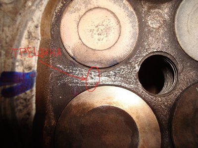

Ну вот, отъездился. В общем антифриз начал конкретно сваливать, и в один прекрасный момент помимо белого дыма из выхлопной, движок еще стал "газить" в расширительный бачок. Снял ГБЦ - при визуальном осмотре ничего не обнаружил - повез на опрессовку, которая и показала, надеюсь, все мои проблемы с двигателем.
Трещина проходит от седла впускного, до седла выпускного клапана. Хотелось бы услышать мнения о вариантах ремонта.
1. Сам лично хочу новую ГБЦ - но цена ...
2. Заварить трещину аргонной сваркой. Насколько это реально? Будет ли необходимость демонтировать седла, чтобы полностью заварить трещину?
3. Напыление установкой "ДИМЕТ" - почему-то все отказали.
4. Покупка Б/У ГБЦ - неизвестно в каком она состоянии и сколько пройдет т.км.

СообщениеДобавлено: Пт ноя 25, 2011 12:01 am
и?
СообщениеДобавлено: Пт ноя 25, 2011 2:39 am
Сообщения: 3255
Откуда: Самый Север МО
выкинь бошку эту нафиг! купи за б.у. за 3-4 тыщи! клапана там притри, колпаки поменяй, кольца тоже вкупе:)

diablo
Прям вот так на фиг ? :)
Кольца поменяны с поршнями и пальцами в июне месяце, масложор - околонулевой.
Никак не пойму, пересмотрел кучу фотографий, ГБЦ для трамблера и катушек принципиально различаются, или там (на катушечных) просто есть какая-то заглушка.
