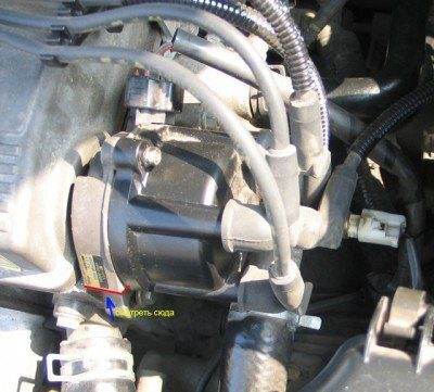

У кого постоянная проблема с крышкой трамблера, можете глянуть, как я показал на рисунке, если там отверстие или оно забитое?
Добавлено спустя 13 минут 28 секунд:
Пояснение как смотреть.
Смотрите на трамблер, видете надпись DENSO...., чуть ниже будет площадка перпендикулярная поверхности трамблера, вот в ней должно быть отверстие гдето 5 мм в диаметре, ось отверстия параллельное надписи DENSO, т.е. примерно под надписью проходит. Смотреть наверное надо с зеркалом, может пальцем получится нащупать.
IMG_7486_1.jpg [ 113.13 КБ | Просмотров: 23722 ]

А зачем тебе там отверстие?

Вот фото этих отверстий
Комментарий к файлу: ЕСТЬ
IMG_9180_1.jpg [ 90.06 КБ | Просмотров: 23662 ]
Комментарий к файлу: ЗАБИТО
IMG_9176_1.jpg [ 79.8 КБ | Просмотров: 23669 ]
Посмотрел, отверстие есть, незабитое, спичка утопилась на ~2 см.
И что теперь мне с этим знанием делать? :)
Спасибо, вы ответсвенный человек. Я так понимаю у вас проблем с крышкой трамблера нет, как у ТС, осталось дождаться пока кто проверил с проблемной крышкой.
СообщениеДобавлено: Вт июн 01, 2010 11:47 am
У меня тоже на старом трамблере отверстие не забито. И проблем с крышкой не было никогда.

Вчера слегка капал дождь, аж зонтик протёк :) :?. Сегодня посмотрел. Да, действительно, отверстие есть. Провёл по окружности отверстия часовой отвёрткой - грязи нет, отверстие чистое. Отвёртка диаметром 1 мм вошла на 2,5 см.

Позавчера менял распределитель на лб,бу на бу после очистки.На денсовском таких отверстий два,на проблемном(моем старом) забито одно,во второе тонкая отвертка влезла мм на 25 ,на втором при очистке ватная палочка наполовину в оба отверстия влезала.
где второе?

Проблемы с троением в сырую погоду как-то связаны с этим отверстием ?
Подтраивает у меня (иногда, не всегда) где-то с полчаса, а потом, бац, и всё троение закончилось, прёт как ТАНК, видно влага высыхает. Но когда на даче разбирал крышку недели 2 назад у меня там сыро было и все контакты с окисью.
Проблема вот ещё в чём, когда я снимал крышку я не смог снять резинку уплотнительную между крушкой трамблёра и его корпусом. Она прикипела за 13 лет и растянулась. Я думаю, что проблемы с сыростью в трамблёре из-зи резинки, влагу пропускает. Может новую поставить, и продаются ли они эти резинки ?
Отверстие, про которое ты говоришь, должно быть не забитое ?
Эта дырочка :D является дренажным отверстием что ли в трамблёре ?
