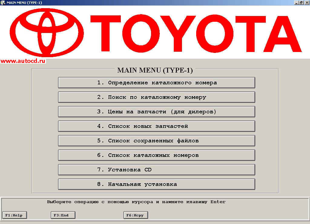

СообщениеДобавлено: Пт фев 06, 2009 11:55 am
Musachi писал(а):
Так-что если есть какие вопросы по номерам оригинальным оброщайся
ты где смотришь?
СообщениеДобавлено: Пт фев 06, 2009 12:13 pm
Зарегистрирован: Чт фев 05, 2009 3:50 pm
Сообщения: 226
Машина: Hyundai Santa Fe
Двигатель: G6BA 2.7
в тойотовской программе оригинальной
Денис
Была Carina E Wagon 7A-FE LB МКПП, 1997 г.
Вторая машина VW Bora 2.0 АКПП, 2002г.
СообщениеДобавлено: Пт фев 06, 2009 12:50 pm
Сообщения: 1935
Репутация: 60 [ ? ]
Эта ?
