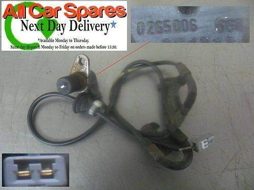

Датчик тыльный с европейки бош оем
Комментарий к файлу: Задние__0 265 006 668
