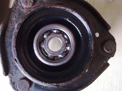

Ash писал(а):
резина за 15 лет свои свойства сохранила :)
На ощупь резина мягкая, хотя и в микротрещинах.
 Заголовок сообщения: Re: Про Стойки
СообщениеДобавлено: Сб апр 21, 2012 8:52 pm
Лёш,я не экономлю на подобных вещах. :? В понедельник стойки менять и если обнаружиться что подшипникам трындец,ждать их придёться долго,вот и спрашиваю.Заранее не заказывал,не было возможности. :(
Allegator писал(а):
со смещенными шариками
Фото можешь сделать или рисунок? :( Как понимать смещённые шарики?Не должно так быть,сепаратор полетел.Знаешь что есть сепаратор? :(

Фото только завтра. Расстояние между шариками с одной стороны больше, чем сдругой. При видимой целостности сепаратора.
Если потрясти,то там и булькать маслянистая жидкость должна
Присоединяюсь. Тоже хотел бы посмотреть. Или маркировку подшипника хотя бы
СообщениеДобавлено: Сб апр 21, 2012 9:01 pm
Allegator писал(а):
Фото только завтра
Артикул крупным планом. :)

Но пока что подшипник не вынут! Так что фото только вместе с опорой, но шарики должно быть видно.
Возник вопрос. А правильно ли я определил его кончину. Мож он должен так "шевелиться".

Allegator писал(а):
сепаратора
Сепаратор это обойма,которая фиксирует шарики. :(

Как и обещал-фото опорного подшипника. Сегодня разобрал другую стойку, так там тоже самое, только чуть получше. Но всё равно приговор один-замена.
22042012776.jpg [ 164.85 КБ | Просмотров: 6253 ]
СообщениеДобавлено: Вс апр 22, 2012 9:34 pm
сепаратору кранты. Подшипник обычный,6302,уверен на нем маркировка есть

Ага, есть. Уже выпрессовал его. Завтра поеду за новыми.
А шарики и в самом деле расположены ассиметрично. :( Почему? :shock:
Напрашивается единственный ответ-разбит сепаратор, но видимых повреждений нет.

Да,некоторые пазы сепаратора так разбило,что расположение шариков и кажется ассиметричным. :( Сама опора ещё походит? :( Завтра тоже на замену еду.Сколько у вас стоит работа?Унас 500 рублей стойка. :)

Резина в опоре мягкая, MerTV не даст соврать. Правда в маленьких трещинках, но думаю походит. Подшипник менять буду сам. Сегодня развальцевал и выпрессовал. Завтра куплю новые и поставлю. так что цена=0. :)

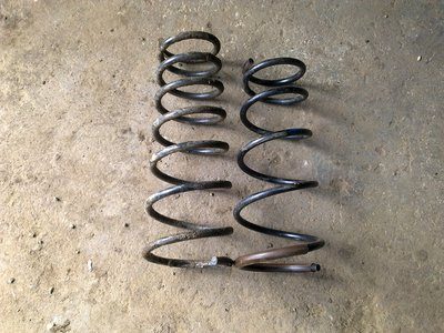

Поменяли мне сегодня задние стойки.Стояли Каябовские аморты и пружины,скорее всего от вагона,так как были на 2 витка выше седановских,которые я поставил.Зад машины соответственно присел.Зад стал мягче и это радует.Покупал только аморты Токико,проставки пружин Фебест и отбойники купил от Ауди,туговато налезли,а так почти один в один,стояли тазовские.Пыльники и пружины подогнал земляк за что ему огромное спасибо.Немного жалею что не заготовил опоры новые,но думаю и эти ещё походят.Передок теперь у меня задрат слегка,думаю и там пружины от универсала,за лето поменяю. :) Да,пока сервисмены всё делали,я успел покрасить барабаны чёрной акриловой краской,которая по ржавчине. :D
