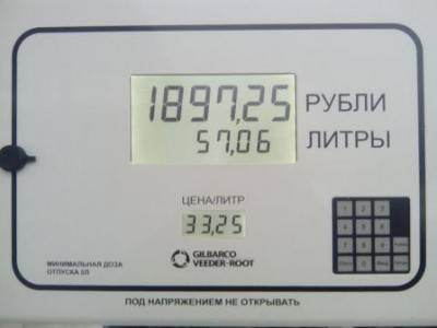

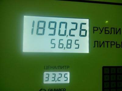

Очередной замер расхода топлива, после приведения в порядок работы двигателя.
Комментарий к файлу: Пробег.
IMG_20141119_163932.jpg [ 83.08 КБ | Просмотров: 9126 ]
Комментарий к файлу: Литраж до полного.
IMG_20141119_165510.jpg [ 68.88 КБ | Просмотров: 9126 ]
По уточнённым расчётам, предыдущий замер показал 11.4 литра на 100 км. В тот период двигатель практически постоянно троил.

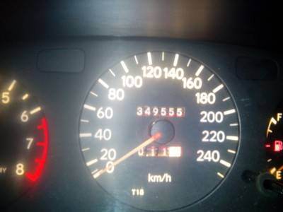

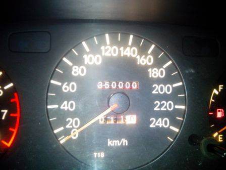

И так: вношу уточнённые данные по расходу за отрезок пути.
Комментарий к файлу: Тут всё ясно.
IMG_20141211_121938.jpg [ 23.71 КБ | Просмотров: 8701 ]
Комментарий к файлу: Показания при предыдущей заливке полного бака.
IMG_20141119_163932.jpg [23.67 КБ]
Несложно подсчитать: примерно 10.8 литров на сто километров.

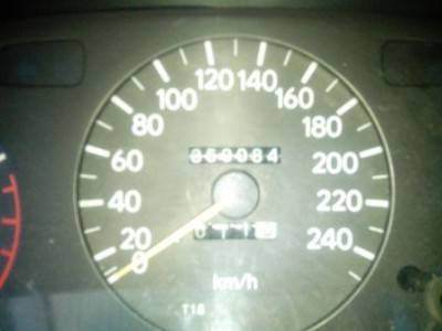

Комментарий к файлу: Пробег при заправке сегодня.
Качество не очень поэтому продублирую: 350084
IMG_20141211_121759.jpg [ 25.12 КБ | Просмотров: 8701 ]

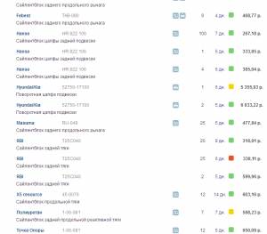

Заезжал сегодня на диагностику ходовой и рулевого в Тойота-центр Агат-Коми. Заплатил за данную работу 720 рублей. Выявились следующие косяки:
1- люфт опорных подшипников передних стоек.
2- люфт шаровых опор передних рычагов.
3- шум, гул, люфт задних ступичных подшипников.
4- течь масла ДВС с датчика давления масла. Может подтяжка резьбы датчика поможет, посмотрим. Пока нет доступа на яму, чтобы оценить ситуацию.
5- течь насоса ГУР- надо разбираться где именно. Забыл уточнить на месте, думал что с рейки.
6- люфт в нижней рулевой крестовине.
7- один пыльник шруса не затянут- заменим хомут. Как сам не заметил?
8- люфт приводных валов в шрусах. Уже думал о замене приводов в сборе, но всё никак финансы не позволяют это сделать.

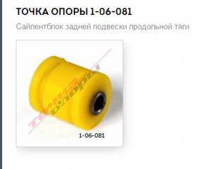

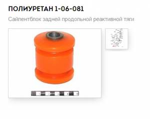

9- люфт сайлентблоков задних продольных рычагов. Тут всё понятно- сайленты под замену, в связи с чем есть вопрос к знающим: в экзисте смотрел недавно резиновые изделия по подвеске. В списке значатся три отечественных изготовителя полиуретановых изделий. У кого-то есть опыт использования? Если есть положительные отзывы, то пожалуйста по названию фирмы порекомендуйте.
сайлентблоки 1.PNG [ 32.8 КБ | Просмотров: 8270 ]
Снимок1.PNG [54.16 КБ]
2.PNG [ 54.99 КБ | Просмотров: 8270 ]
3.PNG [ 70.16 КБ | Просмотров: 8270 ]
