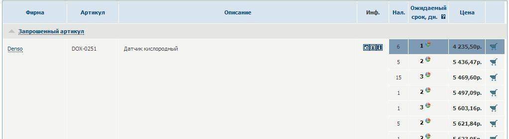

всем ездящим на 4(7)a-fe LB c "21" джеки чаном посвящается.
НАЛЕТАЙ!!! :roll: :roll: :roll: Халява! В прошлом году в конце года датчики стоили 5600 р! А тут 6 штук в наличии в экзисте по ~4300 рублей!
ДОСы.JPG [ 32.97 КБ | Просмотров: 16009 ]

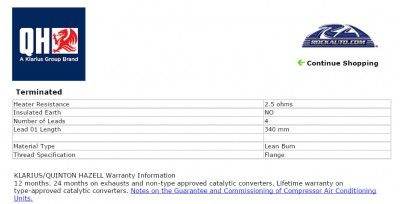

вот вариант бедного датчика от QH ,цена смешная (была) 437 £.Всего мне попадалось с десяток LB датчиков,самые дешовые-доксы
http://www.rockauto.com/catalog/moreinf ... &cc=196633
у кого ссылка не работает,фото:
196633.jpg [ 69.81 КБ | Просмотров: 15898 ]

а у нас можно найти за 3376 рублей по курсу!!
