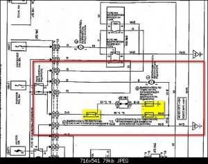

Парни, согласно схеме датчики включения вентилятора подключены через датчик давления фреона (слева)
Как будут работать вентиляторы если в системе нет фреона?
Получется, что датчик давления при отсутствии фреона разорвёт цепь и вентиляторы будут работать постоянно?

 Заголовок сообщения: Re: Датчик включения вентилятора
СообщениеДобавлено: Вт авг 18, 2015 11:51 am
Сообщения: 8543
Там точно на понижение давления срабатывает датчик,а не наборот?
СообщениеДобавлено: Вт авг 18, 2015 12:28 pm
Сообщения: 1766
Машина: Carina FF (CT190)
Двигатель: 2C
Да вроде выяснил. В нормальном состоянии он замкнут а при высоком давлении он должен размыкать чтобы включить вентиляторы.
Вот я думаю, может он у меня постоянно разомкнут?
