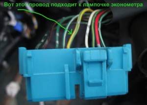

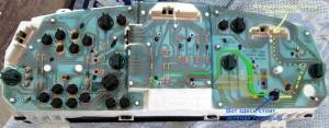

СообщениеДобавлено: Ср янв 13, 2016 6:58 am
Сообщения: 4537
Короче,вот пока куда дошёл.
На панели приборов лампочка для зелёного света есть, провод туда подходит из парприза. Теперь осталось разобраться куда он подходит, под парпризом,к чему подключен.
Токоведущие дорожки обозначены:зелёным - масса, желтым - подвод питания на лампочку.
У кого какие соображения?

СообщениеДобавлено: Ср янв 13, 2016 8:43 am
Azamat_630 писал(а):
к чему подключен. У кого какие соображения?
Однозначно к мозгу, конкретнее могу только про "denso" сказать, на densoвских мозгах контакт называется "ED",
а у тебя не работает что ли? (прочитал с начала, понял :D ), ищи/смотри по цвету провода, на проводке к мозгу.
лампочка загорается в зависимости от состояния датчика абсолютного давления?
Наверное не только, мозг зажигает, и гасит ее, в зависимости от показаний всех датчиков,
у кого то (не помню) отваливался провод на датчике заслонки, и горела оранжевая лампа.
Еще добавлю, если даже провод доходит до мозга, не факт что в мозге реализована
эта функция, вскрывать мозг, и смотреть по дорожкам на плате.

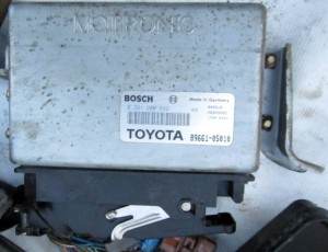

СообщениеДобавлено: Вс фев 21, 2016 11:04 pm
Сообщения: 4537
...Никак детально не займусь этим вопросом.
На данный момент выяснил,что ЭБУ BOSCH 89661-05010 (для двигателей СТД), период выпуска авто 02,1994-01,1996, поддерживает это режим эконометра.
