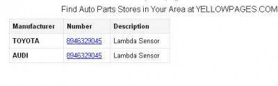

Комментарий к файлу: ничего не напоминает ?
00.jpg [ 15.59 КБ | Просмотров: 16977 ]
ado11 писал(а):
Вот нашел что мне прислали: Vemo V70-76-0003
это жулики.Юридически-придраться не к чему.Те,кто продают бедные датчики,обязательно указывают "либерн".Этот дачтик от бмв-ауди скорее всего.
-Те,кто честно работает,дают фото с номером,а если поросить-то и размеры и цветhttp:/ :ne_vi_del:

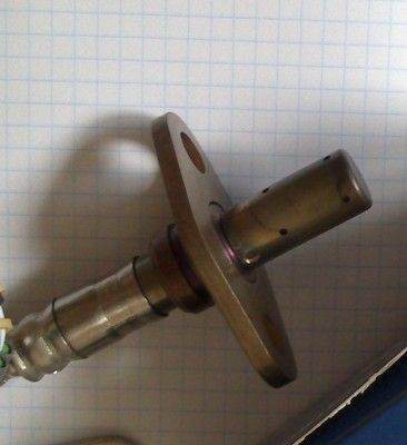

Вот, тоже купил как Denco Dox0251, какие-то сомнения, тот-ли это датчик?
Двигатель 7А LB ...
DSC_0533.jpg [ 80.24 КБ | Просмотров: 16942 ]

с сылки карбонуса лямбда зонд, а не датчик обедненной смеси.
датчик для ЛБ двигателя!
