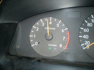

Я поменял Т16 на Т18 за 45 минут в общей сложности!без проблемм! распиновка которая выложена была ник чёрту не годится, проще по схеме в книжке!

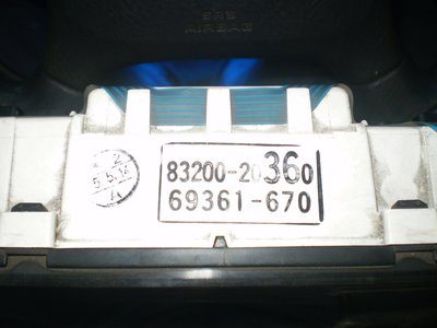

Нда, принимаю участие в замене приборки у Кирилла, действительно с аглицкими приборками полная попа!!! Легионовский букварь не помогает т.к. распиновка вообще не бъётся ни покаким параметрам для данной приборки, но на моей японке всё совпало на 99,9 % пришлось добавлять только провод для таха!!! По дурости Распинали родную косу от данной приборки , да поздно рюхнулись, запутались к чёртовой матери!!!!))))))))))))))))))))))))
Имели приборку Т20 VDO 1997г, приобрели приборку Т22 VDO 1993г и порядочный геморрой с её подключением!!!!
Сфотканые разъёмы с поцветовкой проводов с авто 1996г с VDO T22 положительных результатов не дали т.к. это уже третий вариант распиновки VDOшной приборки который не подходит на данное ландо!!!
Господа с аглицкими Каришками, кому не в падлу посмотреть свою приборку и зафоткать разъёмы как нить поподробнее. Будем очень признательны!!!! :spasibo--: На крайняк имеем номер приборки по VDO и по TOYOTA!!!
VDO - 628 003
TOYOTA - 83010-05030

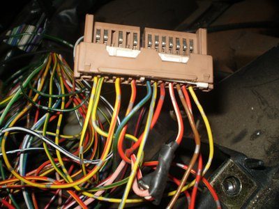

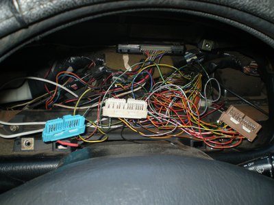

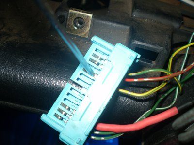

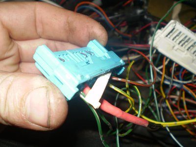

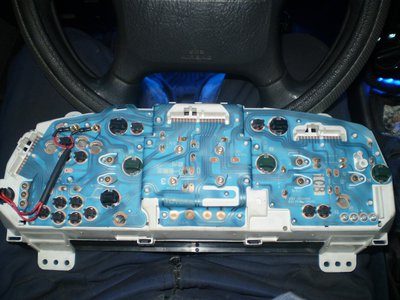

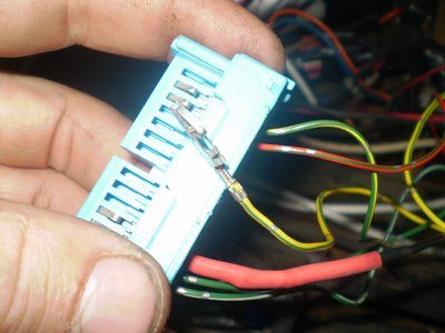

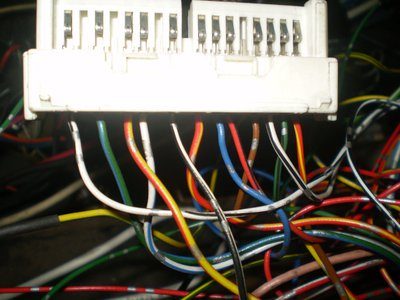

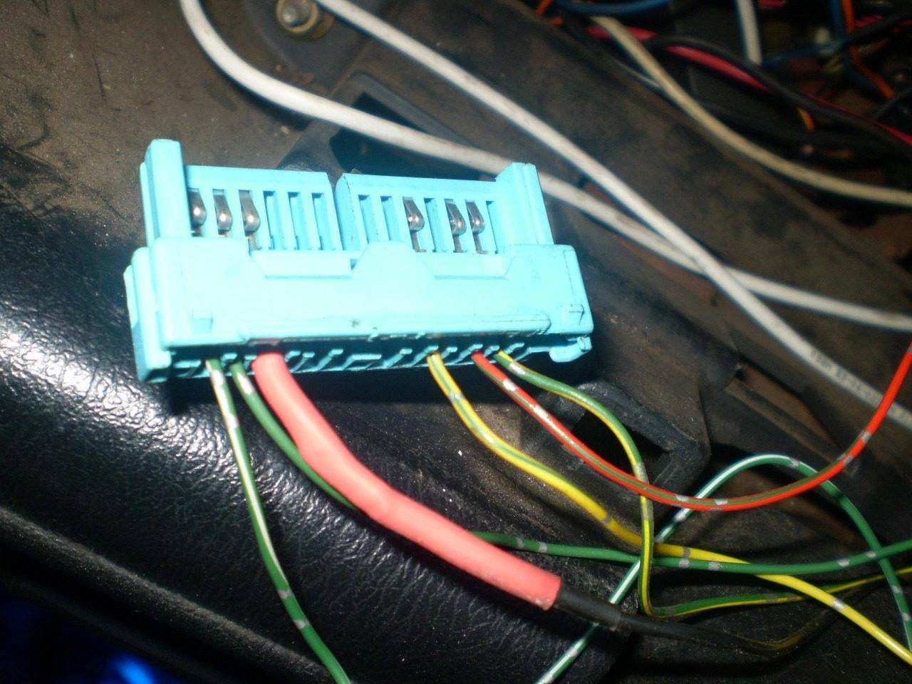

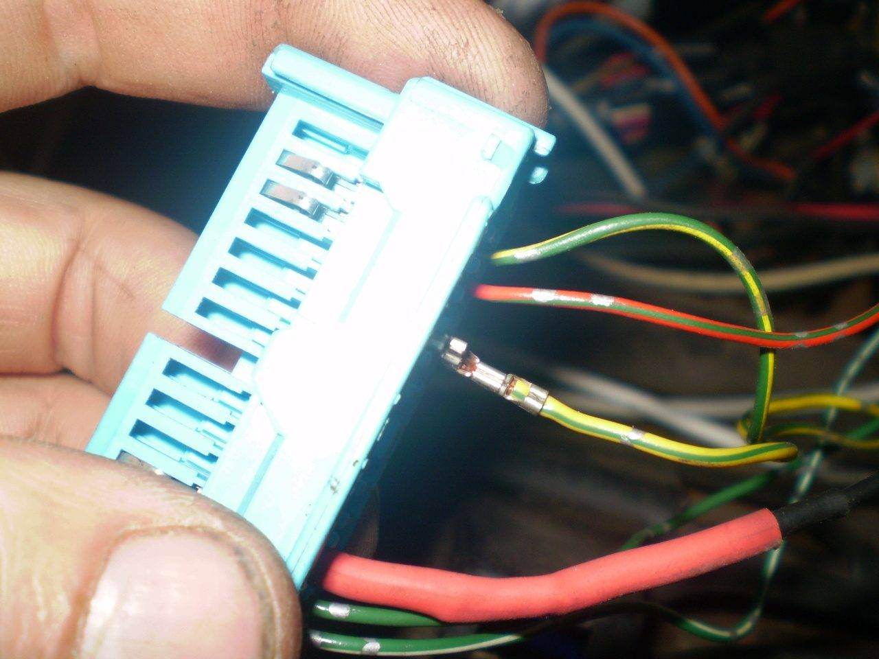

Ну вот собсна распиновка с т16 на Т18 на автомобиле Carina E JPP 4A-FE 1992 г.в.Настоятельно рекомендую воспользоваться для помощи (на всякий случай схемой панели приборов из легионовского букваря, на японки совпадает всё на 99,9 % , 1% это нужно кинуть проводок от приборки до диагностического разъёма)
Данное действие проведено летом 2012 года на автомобиле японской сборки с двигателем 4A-FE !!!
Добавлено спустя 3 минуты 43 секунды:
Gerhard Fon Zwishen писал(а):
wypuk писал(а):
Спасибо! Обязательно поставлю +, как будет 30 сообщений)))
на синем разъёме 3ий чёрный провод это от тахометра в диагностический разъём пошло!!!
Комментарий к файлу: Не ржать над бардаком в проводах))))
PA200267.JPG [ 291.92 КБ | Просмотров: 13355 ]
PA200269.JPG [ 284.64 КБ | Просмотров: 13355 ]
PA200270.JPG [ 289.91 КБ | Просмотров: 13355 ]
PA200272.JPG [ 299.82 КБ | Просмотров: 13355 ]

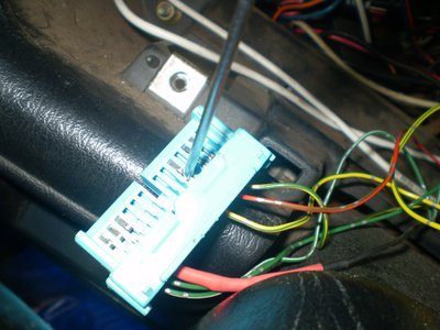

Комментарий к файлу: Выковыриваем тоненькой шлицевой отвёрточкой фиксаторы и вытаскиваем их из разъёма и откладываем.
PA200273.JPG [ 274.14 КБ | Просмотров: 13355 ]
PA200274.JPG [ 283.34 КБ | Просмотров: 13355 ]

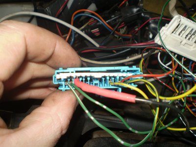

Комментарий к файлу: После удаления фиксаторов вставляем отвёрточку в разъём , тихонько нажимаем на него и сдвигаем в сторону подвода провода
PA200275.JPG [ 298.37 КБ | Просмотров: 13355 ]
PA200276.JPG [ 288.26 КБ | Просмотров: 13355 ]
PA200277.JPG [ 289.73 КБ | Просмотров: 13355 ]
PA200278.JPG [ 273.77 КБ | Просмотров: 13355 ]
Комментарий к файлу: номер моей приборки Т18
PA200279.JPG [ 257.32 КБ | Просмотров: 13355 ]
Комментарий к файлу: обратная сторона
PA200280.JPG [ 294.66 КБ | Просмотров: 13355 ]
Комментарий к файлу: собираем всё в обратной последовательности и кайфуем!
PA200281.JPG [ 269.32 КБ | Просмотров: 13355 ]
