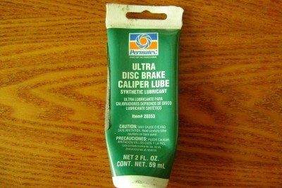

Впрыскивать под пыльник тормозуху или ВД-ку не совсем верно при нагревании супорта,эти жидкости быстро коксуются.Раньше я по совету старых автомобилистов пользоволся (камфорным маслом)и от замены до замены колодок супорта ходили хорошо.Теперь на рынке есть специальные смазки,я пользуюсь вот такой она не взаимодействует с водой и и при высокой температуре не коксуется.
DSC00344.JPG [ 635.97 КБ | Просмотров: 9274 ]
