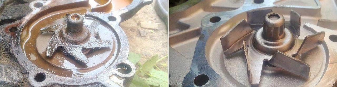

В общем только что закончил менять помпу, ещё не гонял не тестил, только завёл пожужжал, немного нагрел ... но думаю проблема с перегревом и "схлопыванием" большого круга должна уйти. Похоже проблема с циркуляцией, в малом круге кое-как работало из-за доп насоса на печке, а большой уже не тянуло, в итоге в блоке перегрев, а большой круг холодный. Вот, зацените, что извлёк ... из-за неё наверное и антифриз у меня "ржавел" активно ))) :shock: :o
Как это, как это, как это?(с). :o
Наверное, ещё родная?
Тоже так подумал, а скорее всего так и есть ... 336 000 км :speshu-begu:

Это не 336000т., это на воде когда то кто то покатался. Доп/насос не при делах. Всё у тебя заработет. А то, что извлёк, больше похоже на ножи от мясорубки. :). Как она сама не развалилась.
Олег.

Что то если честно,я не вижу,что извлёк?
На помпе старой,трындец крыльчатке,по этому она и не работала,так как гнать тосол было нечем.
Что её так сожрало,хз,Вода тут не причём,я тоже ездил на воде,было время.
Вот это самое и извлёк )) Помпой "это" назвать уже сложно :D
ЗЫ Сейчас покатался по местности. Стало как раньше, до рабочей температуры так и не разогрел малый круг, надо долго долго ехать до открытия большого круга.
