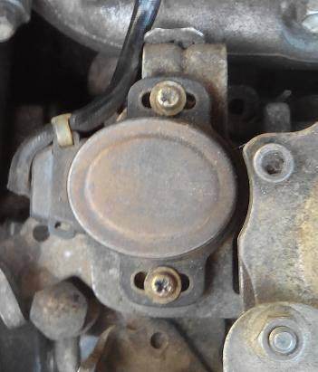

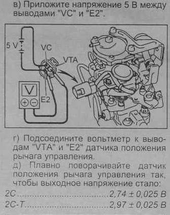

Нужна некоторая помощь!
У кого как стоит датчик положения рычага управления на ТНВД? Не могу разобраться... По книжке - не выдаются те параметры, что бы его отрегулировать...
Если поворачиваю его на пару делений против часовой стрелки, начинает резвее тянуть, но более жестко работает движок и начинает греться. В пределах нормы, но видно. Если поворачивать по часовой, то работает мягко, но хуже тяга...

Доброго дня! Вылезла новая гадость. Утром еду, температура ОЖ на приборке на 0,5 мм ниже горизонтали. День не заводилась, вечером после прогрева показывает стрелка датчика ОЖ на 1мм ниже горизонтали. При скорости выше 120 температура по датчику ползет выше горизонтали 1-2 мм. Дальше не еду, скидываю скорость. Вентилятор на радиаторе не включается. Температура по датчику возвращается потихоньку в норму.
При движении по городу температура в норме, вентилятор радиатора при необходимости срабатывает. Заменены - пробка радиатора (оригинал), термостат, помпа. И на холодную и на прогретую - бурбалок в расширительном бачке нет. А то уже грешил на прокладку ГБЦ. Радиатор вроде в норме, не забит.... Что еще может быть?
Еще один симптом - после того как стрелка лезет вверх патрубок ож вроде мягковат.... Но пробка ведь новая.... Уже весь мозг сломал. И форум рыл. Народ пишет еще про контакты на приборке. Проверю....
П.С. уровень ож в норме....

Всем привет,ребят не заводится утром машина, уже 2 раза было, 1 открыл капот постучал по перекрываемому клапану и сразу завелась ну немного обороты приподнялись потом нормально стали. Второй сегодня стучал я стучал, ему пох приехал товарищ дернул сразу завелась! Несколько раз пробовал заводить все норм! Может есть какие мысли? :s_o_s:

Похоже победил я прроблему! Дело было в пробке радиатора. Хоть и новая, но прижал чуть усики, стала чуть плотнее становиться на место. Вчера ехал 120 км/ч, 4 человека в машине, все ОК!!!!! :roll:

Hustik писал(а):
постучал по перекрываемому клапану и сразу завелась ну немного обороты приподнялись потом нормально стали. Может есть какие мысли? :s_o_s:
По какому клапану то стучал? на тнвд с проводком который? или какой?

В пластиковой коробке на насосе 3 провода к ней идет. Но я понял что дело не в ней сейчас грешу на насос.
Простите, а можно фото коробочки! что то мне подсказывает что вы зря по ней стучите! там кстати 2паза регулировочных есть в местах крепления к тнвд?

Не там где два паза это вроде зажигание регулировать и она железная. А в той коробочке находится запорный клапан. Но с потеплением проблема исчезла!
