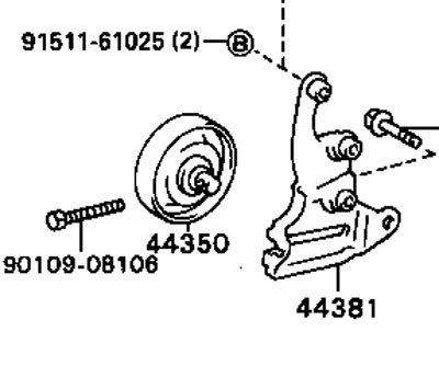

подскажите номер или размеры подшипника ролика натяжителя ремня гру и кондиционера :oops: дв 2с,а то ваще развалился :o ,может где новый ролик можно купить :(

KFAF
Ну вот...
44350-12052
Посмотрел цену, чуть не упал со стула... :o

40х62х12 (№6908 закрытый надо)
