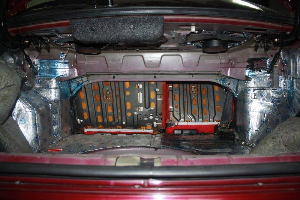

После установки спойлера ГТИ и шумоизоляции крышки багажника вибропластом столкнуля с проблемой открывания багажника, покурив форум пробовал подставлять болты и гвозди под торсион, но результата ноль :nez-nayu: . Не долго думая :du_ma_et: решил озадачиться установкой пневмо амортизаторов. Поискав в интернете инфу был разочарован- ничего нет!!! :(
С какой машины искать, какой длины, какой силы, хрен его знает.
Пришёл к парням в Эксист говорю так мол и так, как определиться? А они мне на складе нашли пневмик один, говорят возьми попробуй :upal_v_nogi: Я его схватил и в гараж и вот что из етого вышло:
Добавлено спустя 23 минуты 3 секунды:
Добавлено спустя 5 минут 37 секунд:
..Единственный нюанс на сей день, это слабые стенки стакана и при открытии и закрытии багажника они гуляют, но пока времени нет доработь крепления. Возникали мысли соеденить оба уголка между собой для жёсткости, там даже Лёхина распорка к динамикам примагнитилась, но как я уже говорил некогда пока. :?

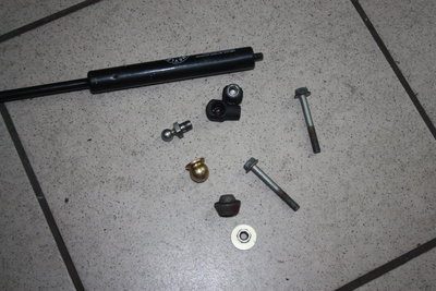

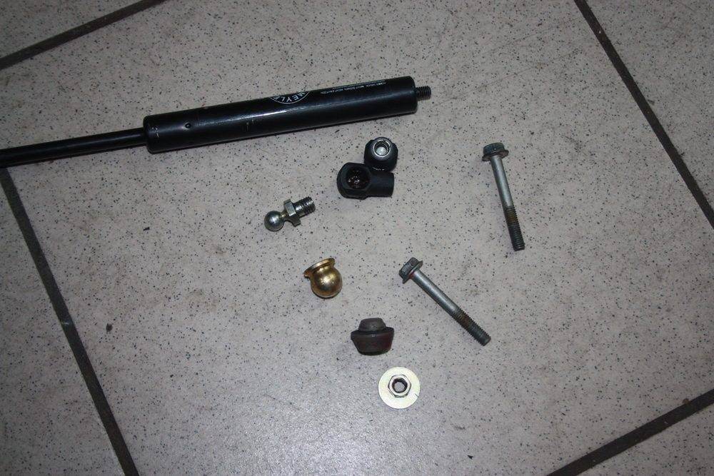

Комментарий к файлу: Эти мелочи понадобились для опытов: Два длинных болта, родной крепёж и ручка от шкафчика шариком :)

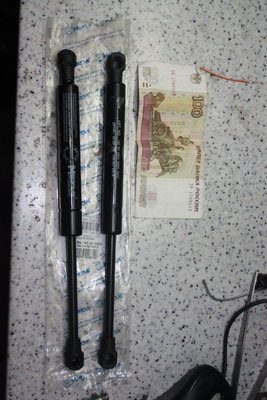

Комментарий к файлу: Заказал тойже фирмы чтоб небыло разницы.
IMG_9296.JPG [ 134.76 КБ | Просмотров: 15077 ]

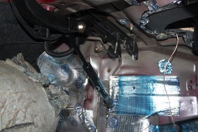

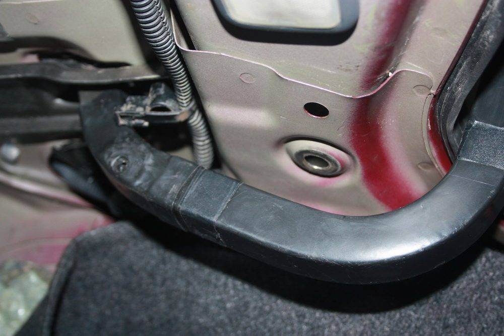

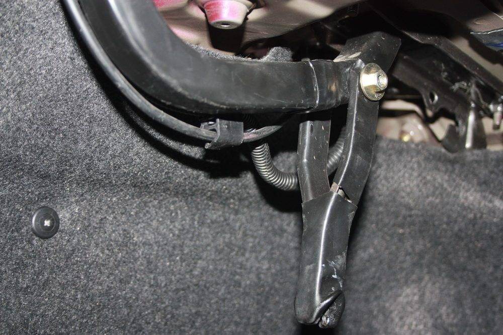

Комментарий к файлу: Убрав торсионы, нужно демонтировать их упорные вилки.
IMG_9300.JPG [ 265.31 КБ | Просмотров: 15077 ]
Комментарий к файлу: На шарнире, левее, видно отверстие от вилки, внего и будем метить крепление чтоб лишних дыр не делать.
IMG_9299.JPG [ 191.04 КБ | Просмотров: 15077 ]

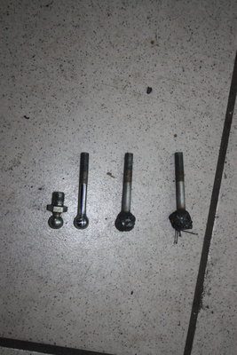

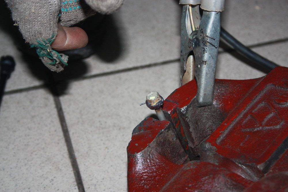

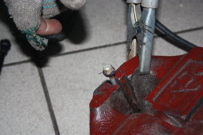

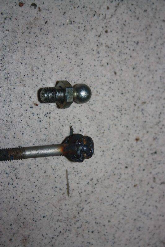

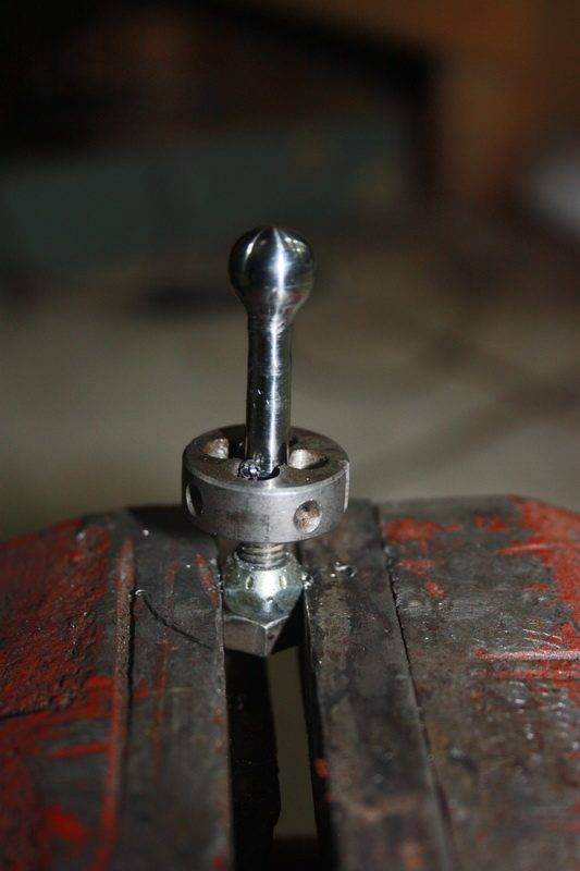

Комментарий к файлу: Зажимаем болт в тисах и навариваем на его шляпку шарик из сварочной проволки.
IMG_9303.JPG [ 209.8 КБ | Просмотров: 15077 ]
Комментарий к файлу: Получаем такую хрень :)
IMG_9308.JPG [ 149.26 КБ | Просмотров: 15077 ]

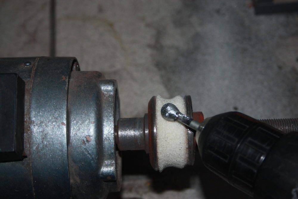

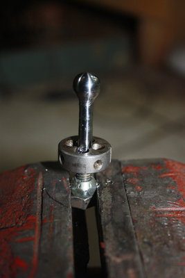

Комментарий к файлу: Далее используя наждак и дрель начинаем придавать форму шарика
IMG_9311.JPG [ 166.08 КБ | Просмотров: 15077 ]
Комментарий к файлу: Потом тоже самое с помощю наждачной бумаги и скотчбрайта добиваемся гладкой поверхности, вот что должно получиться.
IMG_9320.JPG [ 183.82 КБ | Просмотров: 15077 ]
Комментарий к файлу: Потом нарезаем резьбу до самого шарика.
IMG_9321.JPG [ 109.03 КБ | Просмотров: 15077 ]

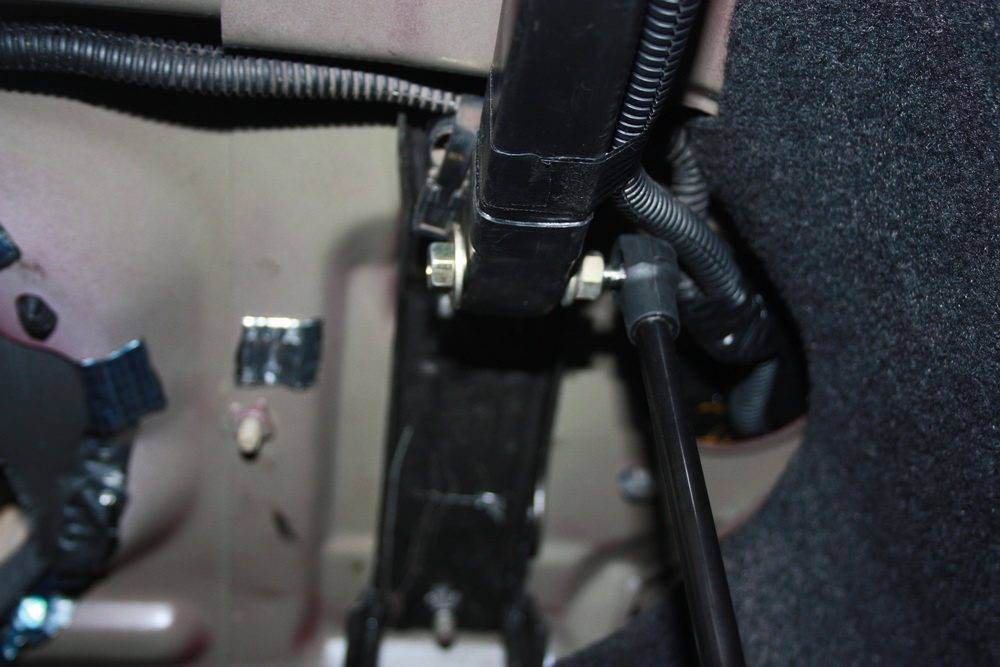

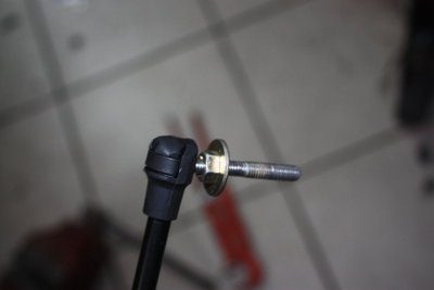

Комментарий к файлу: получилось вот такое крепление и будет оно прикручиваться к шарниру крышки багажника вместо упорной вилки торсиона.
IMG_9322.JPG [ 125.44 КБ | Просмотров: 15062 ]
IMG_9324.JPG [ 187.44 КБ | Просмотров: 15062 ]
Комментарий к файлу: Для эксперементов на обратную часть пневмо элемента накрутил ручку от шкафчика в виде шарика и думал сдела из неё крепление которое бы упиралось в стакан задней стойки в какуюни будь полусферу но при опытах при резком открывании багажника до упора в отбойник, аморт вылетал, поэтому позже крепёж был переделан.
IMG_9326.JPG [ 187.58 КБ | Просмотров: 15062 ]
IMG_9329.JPG [ 251.68 КБ | Просмотров: 15062 ]

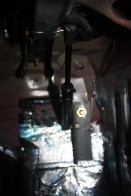

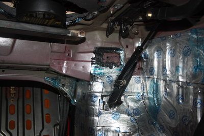

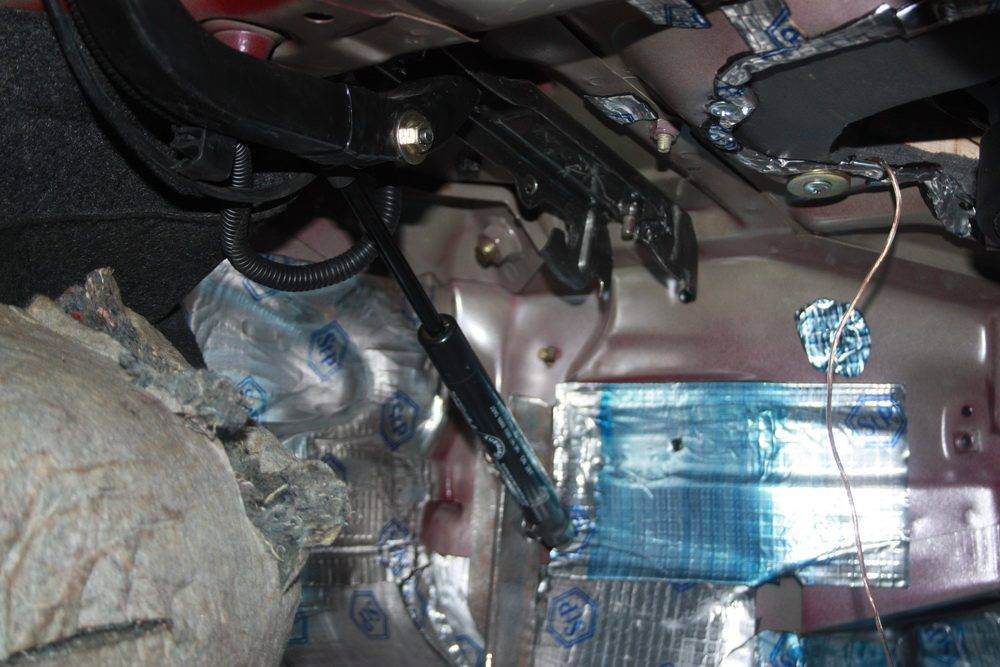

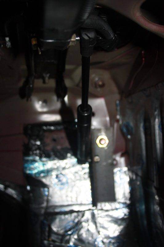

Комментарий к файлу: Попробовал прикрутить попавшееся под руку крепление от чегото к болту ремня безопасности заднего пассажира.
IMG_9330.JPG [ 261.27 КБ | Просмотров: 15062 ]
IMG_9331.JPG [ 287.54 КБ | Просмотров: 15062 ]

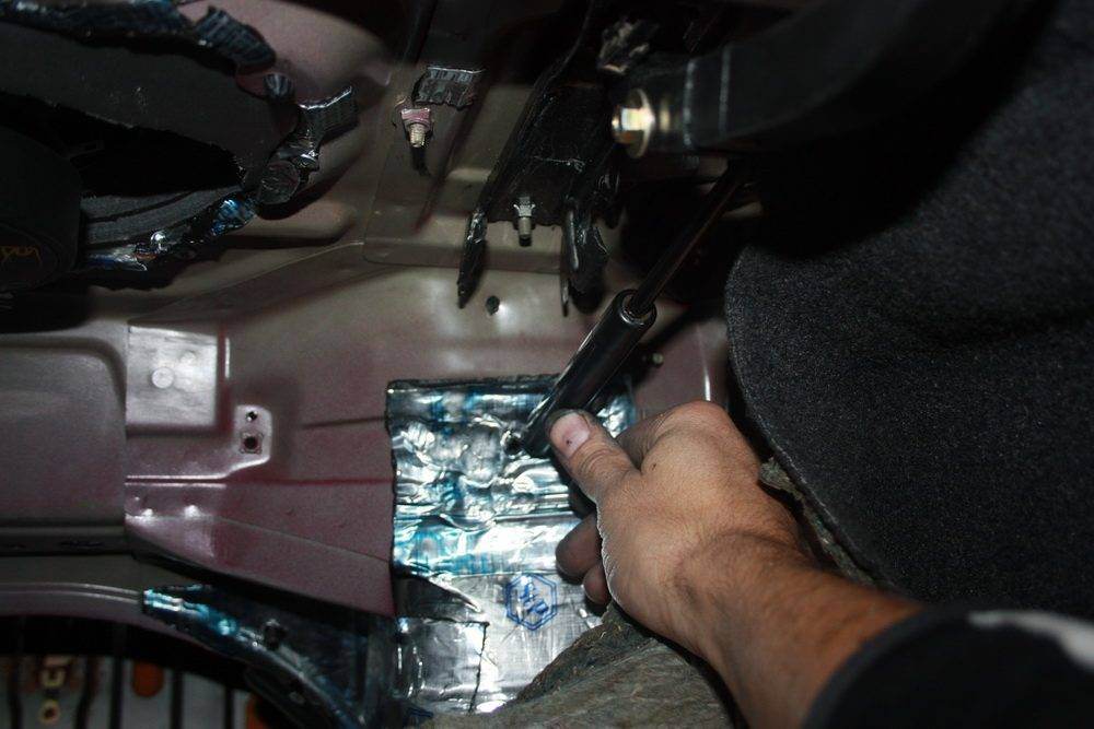

Комментарий к файлу: Всё работает но крепление очень хилое поэтому взял уголок 5ку и сделал новое крепление
IMG_9333.JPG [ 100.15 КБ | Просмотров: 15062 ]
Комментарий к файлу: Со второй стороной поступил также
IMG_9340.JPG [ 233.53 КБ | Просмотров: 15062 ]

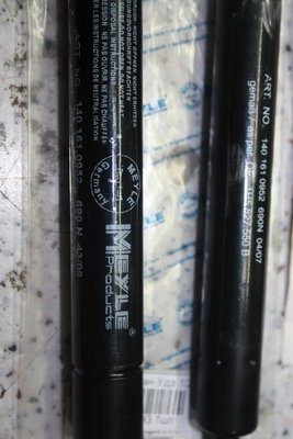

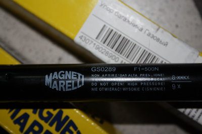

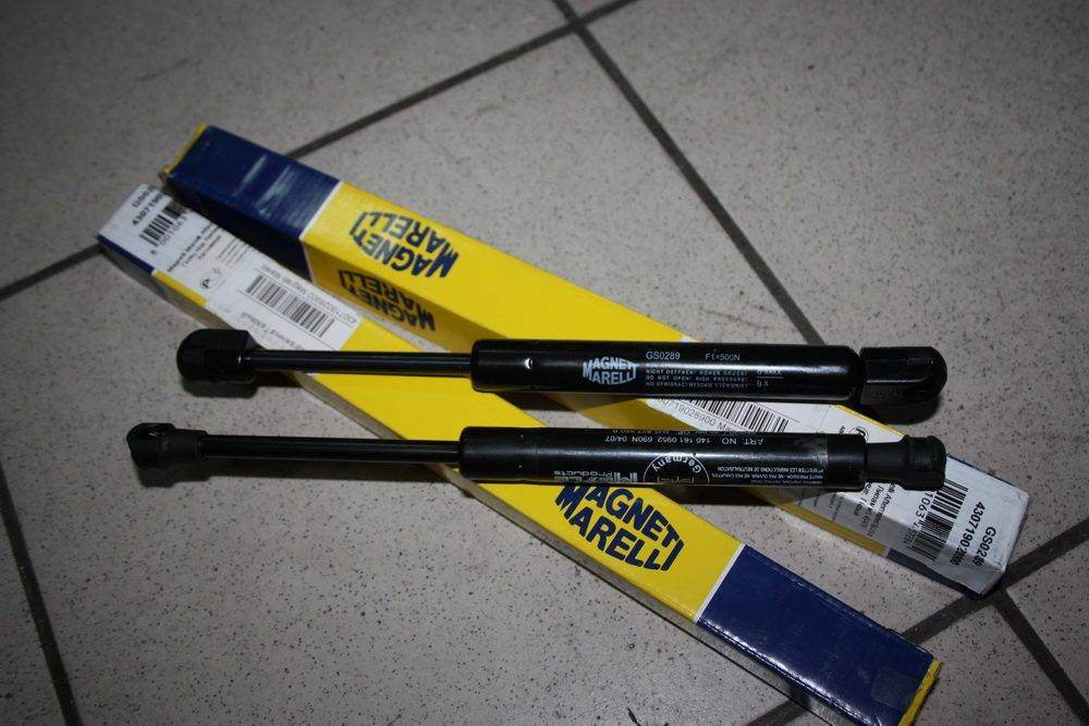

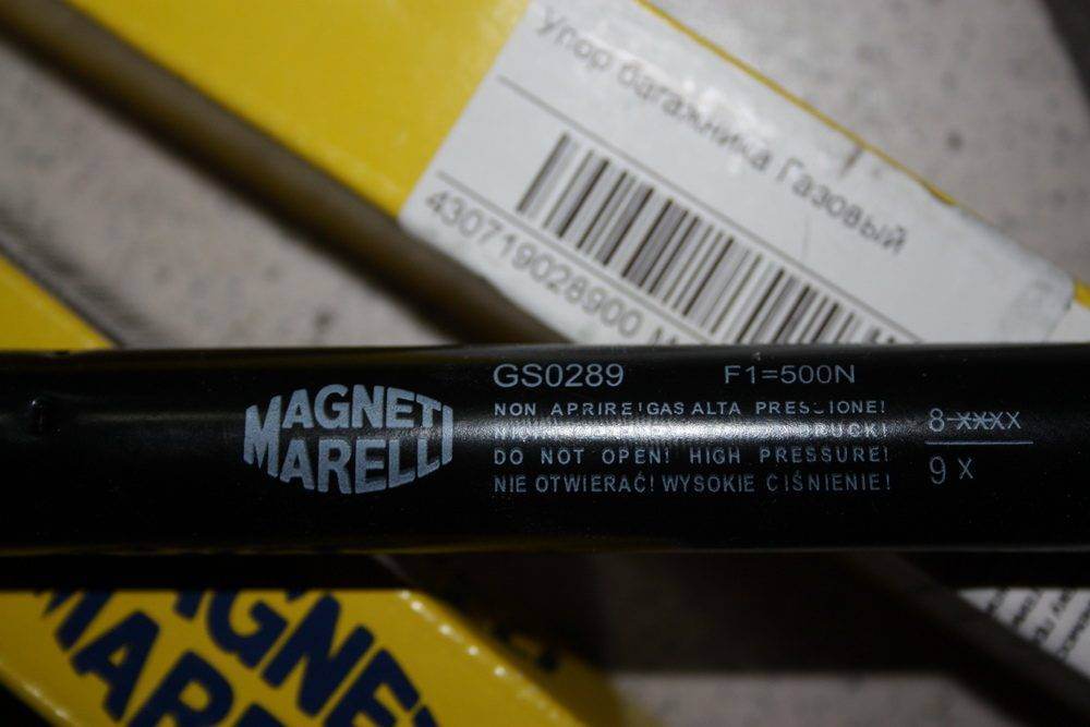

Комментарий к файлу: Когда одел оба аморта почувствовал что они оказались очень сильными и после открытия крышки на треть выстреливали так что мама не горюй. У каждого 690N -сил итого 1380N. Один аморт несправляется поэтому ударился в изучение пневмоэлементов и их документаций
IMG_9342.JPG [ 256.08 КБ | Просмотров: 15062 ]

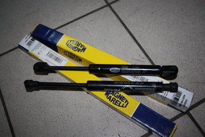

Комментарий к файлу: В итоге заказал новые амортики Магнетти Марелли каждый по 500N и они вкатили как там и были, все параметры совпали!!!!
IMG_9494.JPG [ 224.54 КБ | Просмотров: 15062 ]

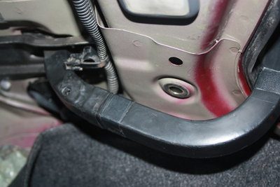

Хорошая идея)) еще бы убрать совсем родные дуги на которых крышка держится ( не знаю как называется по научному) :D а то они столько полезного объема убивают :cry_ing: вот как на мазде 6 классно сделано например...аморты и петли вообще находятся как бы вне багажного отделения)
было:
СообщениеДобавлено: Вс сен 02, 2012 5:09 pm
Сообщения: 4383
Раньше такие шарниры ипользовали на тойота Ед, в те времена это была дифицитная запчасть в виду своей ненадёжности :twisted: Так что пусть лучше будут такие.

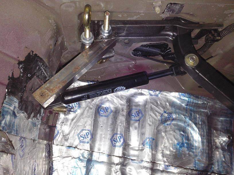

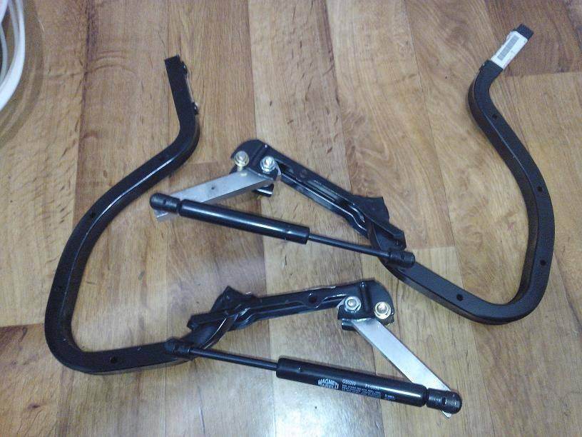

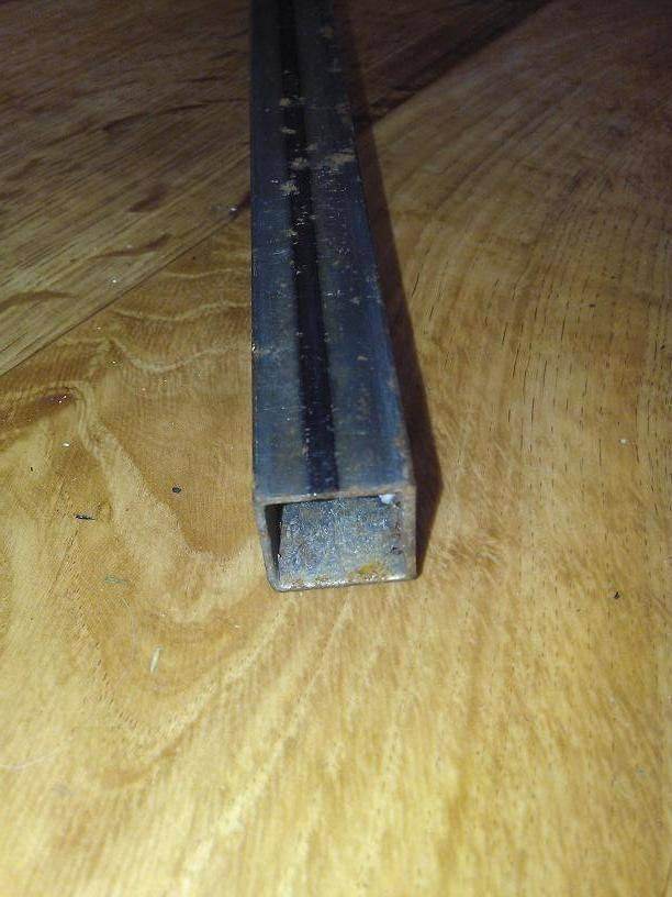

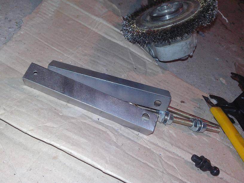

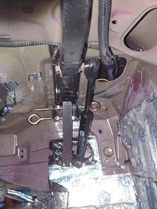

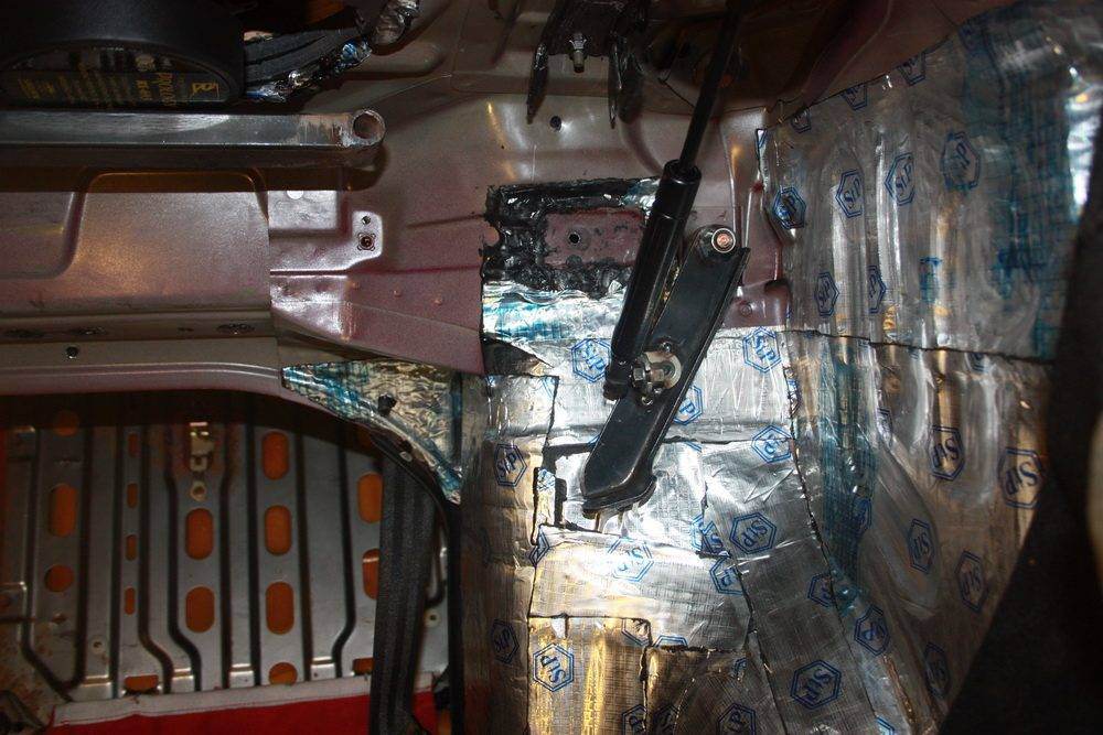

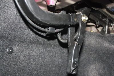

Ну вот прошло полтора года.. доработал окончательно версию установки пневмо элементов вместо торсионов крышки багажника, так сказать мой рестаийлинг =))) За основу упора взята квадратная труба, просверлены отверстия под ось крепления к шарниру и держатель аморта.
Это самая оптимальная на мой взгляд конструкция, потому что ни коим образом не влияет на кузов, всё усилие находится только на шарнире багажника, так же как при торсионе)
з.ы. Один комплект: Шарниры со всеми крепежами готовые к установке без амортов могу продать, Цена 2000р. Если нужны аморты то +700р

Ух Ты! Молодец)) Воспользуюсь идеей. А можно узнать длину этой квадратной трубы?
