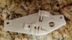

2positive писал(а):
напишите пож. что и как Вы делали, буду благодарен.
купить готовые
_57.JPG [ 122.08 КБ | Просмотров: 10835 ]

2positive писал(а):
Ребята, а если пластмасски отломались, за которые тросики держатся
Вот эта деталь? http://photo.qip.ru/users/rossner/2897523/58323638/ Можно попробовать присмотреть место(места) для болтика с гайкой для фиксации троса. Придется подрелить.

bastynda писал(а):
купить готовые
Это что за деталь то? Похожа на нужную, но она вся из пластмассы и не вижу совпадают ли всё элементы.

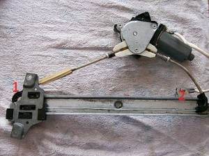

В общем и меня постигла участь порванного тросика электроподьемника, прогнил и порвался. Задний правый, на хэтч.
Использовал местные инструкции. Хотел бы добавить от себя немного.
Тросик цельный, с бобышкой посередине. Померил - вышли такие результаты. не супер точные, т.к. одна часть порвалась и ее зажевало.
Весь трос целиком где-то 160см. Собрал его так:
Бобышка(0.5см) \ 90см троса \Бобышка (0.5)\ 68.5 см троса \ Бобышка(0.5)\, что в итоге дает 1600 - эта точность не мм в мм, но оригинал был очень близок к нему. Толщина тросика оригинального 1.5. Такой найти не получилось, пришлось брать 2мм и снимать с него несколько волокн - да, плохо, но вариантов не было. Потом найду нормальный тросик и буду ждать пока оборвется этот(если оборвется).
Бобышки делал из колодок + флюс+ залил все оловом, надеюсь, что это достаточно крепко :)
Длинную часть троса я оставил для той части, где находится колесико(см 1). Намотал 3 оборота на катушку, так что бы остался один оборот для короткой части. Намотал один оборот для короткой части, чуть-чуть приподняв катушку с моторчика.
Платформа крепления стекла в такой конфигурации была в крайнем положении.
Натягивать и собирать окончательно всю конструкцию нужно с той части, где можно снять платформу которая катается со стеклом(см 2) - по другому собрать невозможно. А если у вас получится по другому, то скорее всего у вас более длинный тросик чем нужно.
В собранном состоянии выглядело как в фото. Одна пружина полностью сжата, вторая на половину расслаблена.
Проверил на машине, нормально открывается и закрывается. Осталось только проверить ресурс данного ремонта :)
з.ы. и еще. если берете тросик толще чем в оригинале, то добавьте пару сантиметров к тросику, иначе не натянете и не соберете в итоге. Видимо из-за того, что тросики толще, они хуже натягиваются и наматываются. И поэтому при оригинальной длине и более тостом и плотом тросике оно не собирается, т.к. не хватает буквально пары сантиметров
Комментарий к файлу: вот так в итоге получилось

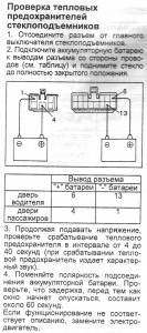

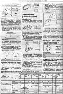

СообщениеДобавлено: Вт авг 09, 2016 12:18 pm
Сообщения: 4547
Мурат1623 писал(а):
Где искать то реле или что-то в этом роде,что отключает мотор при повышении силы тока?
Привет,Мурат!
Проверка.jpg [ 280.59 КБ | Просмотров: 10005 ]
Проверка-2.jpg [ 479.8 КБ | Просмотров: 9998 ]
