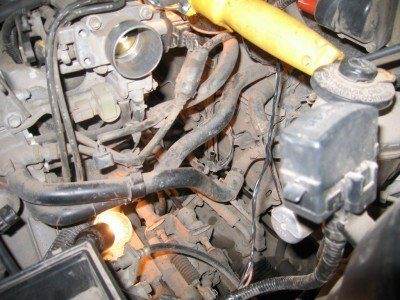

Откуда: Алтайский край, г.Бийск
Машина: Carina E, Liftback
Здравствуйте! Подскажите пожалуйста что это за трубки и с чем они должны стыковаться? У меня вместо них перемычка шлангом сделана.

СообщениеДобавлено: Ср окт 11, 2017 9:13 am
Они должны идти на теплообменник, который под фильтром должен стоять.

СообщениеДобавлено: Ср окт 11, 2017 10:07 am
Зарегистрирован: Сб июл 30, 2011 1:36 pm
Сообщения: 21
Спасибо, ясно. А может ли моя перемычка отрицательно влиять на теплопроизводительность печки, ведь часть потока антифриза через неё проходит а не через радиатор печки, или пофиг? И ещё, теплообменник под фильтром для чего нужен и плохо ли то, что у меня его нету?

СообщениеДобавлено: Ср окт 11, 2017 10:20 am
DOROFART
На печку не влияет. В Японии вообще не ставили этот теплообменник. Я думаю это не значительно сказаться на тепловом балансе.
