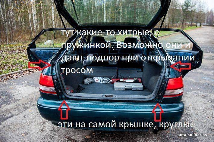

СообщениеДобавлено: Пт дек 06, 2013 12:02 pm
Зарегистрирован: Чт май 10, 2012 7:53 pm
Сообщения: 169
Откуда: Краснодар
Машина: Corona ST190 седан
Двигатель: 4S-FE
111.jpg [ 187.41 КБ | Просмотров: 9777 ]
вот те, которые на кузове, повлияли больше всего. У меня вместо них теперь просто прямоугольник из резины. На самой двери у них ответка тоже есть, ее не трогал.

Fritz писал(а):
Shaldi
спасибо , понял теперь, что нужно заменить.
Только мне кажется, что у меня не очень схема вышла, ибо верхние штуки, что с пружинками, по идее еще и смягчают закрытие крышки. У меня, к примеру, спойлер тяжеленный, под своим весом отлично дверь захлопывается, как в других ситуациях будет - хз)
GTi '93 3s-ge gen3 - продано. Corona 4s-fe + Vista Ardeo 3s-fse
Я на Drive2
СообщениеДобавлено: Пт дек 06, 2013 4:06 pm
Сообщения: 2599
Вообще там что показаны...Ээээ "Пружинки" это обычная резинка которая болтом к кузову крепится...

ну да, я пружинок тоже не заметил - на кузове резинки, а на крышке пластиковые упоры.
СообщениеДобавлено: Сб дек 14, 2013 10:15 am
Сообщения: 1609
Двигатель: 4A-FE, Bosh
заменил вот эти резинки, Toyota 67293-20030 - ограничитель хода двери багажника, и дверь багажника стала открываться из салона :ya_hoo_oo: Спасибо Kupr_Soft за информацию.
