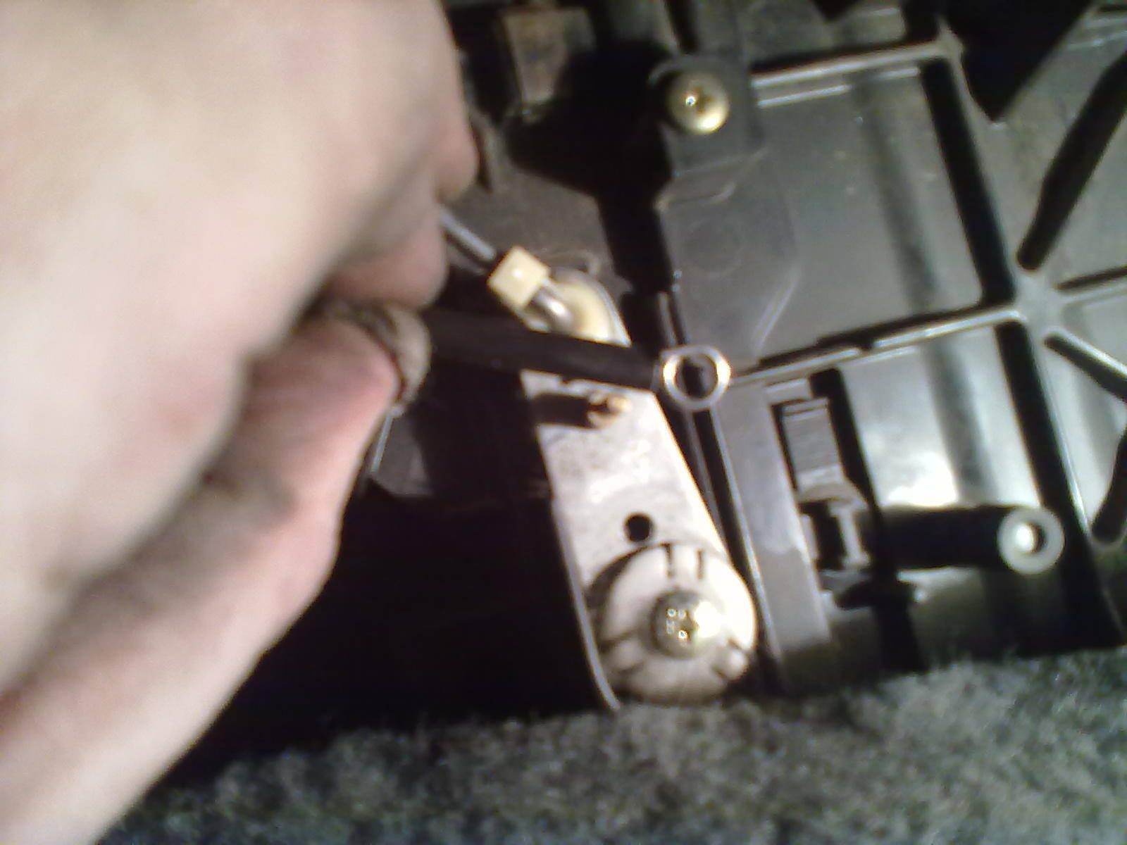

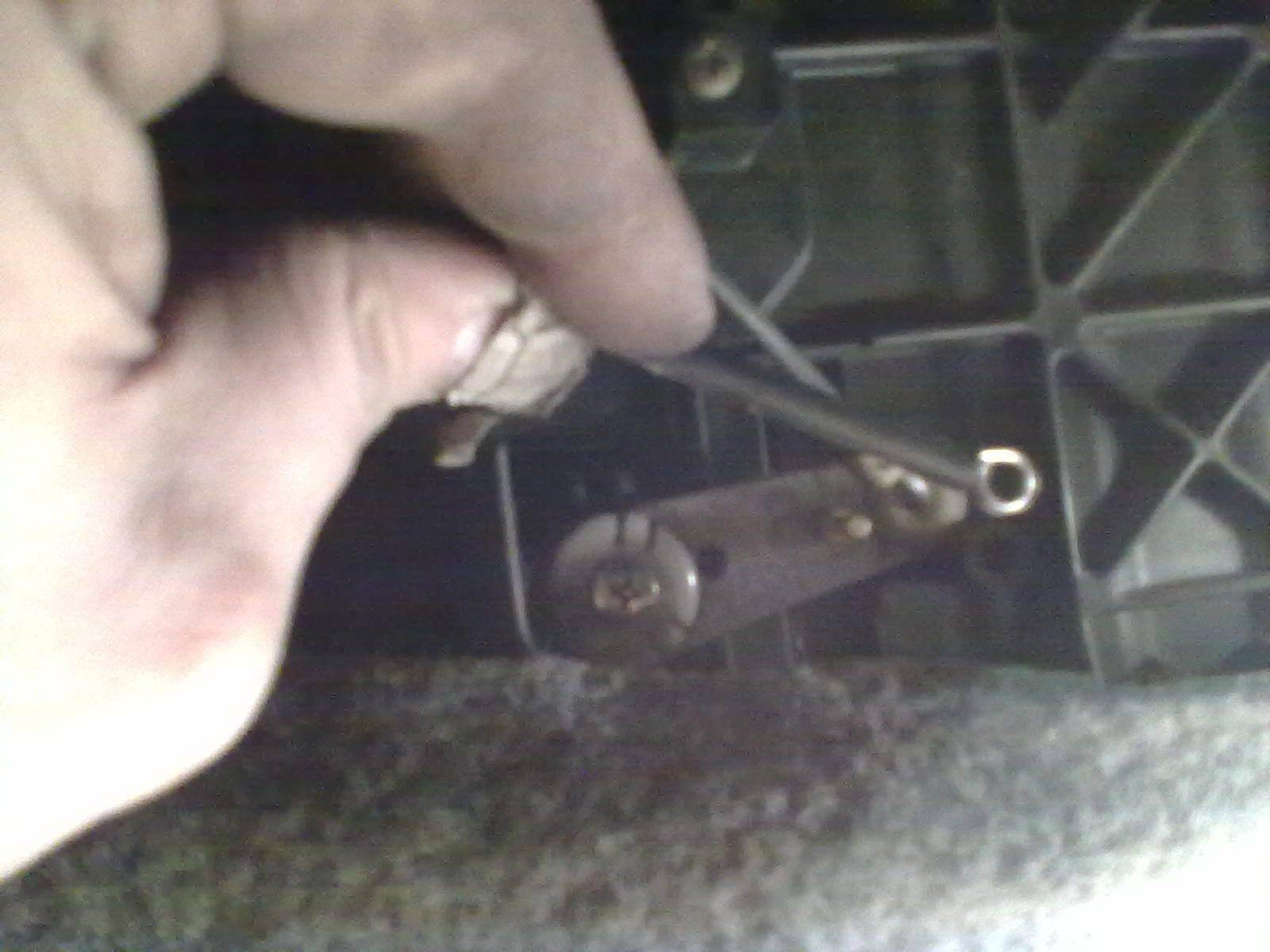

qwe писал(а):
хочу проверить тросик печки.... как он выглядит че с ним делать? )
я вот сразу не обратил внимания, вот что было с этим тросикм.
при полном натяжении тросика рычаг заслонки не вставал в крайнее положение
17122012489.jpg [ 128.68 КБ | Просмотров: 5908 ]
при переключении на холодный воздух тросик выходил дальше крайнего положения открытой заслонки
17122012487.jpg [ 136.85 КБ | Просмотров: 5908 ]
правда чтобы понять что виновата эта заслонка пришлось видеорегистратором залезть в печку и смотреть как там, что работает :D
я добрался до drive2
