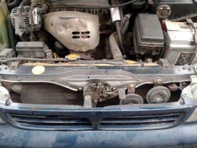

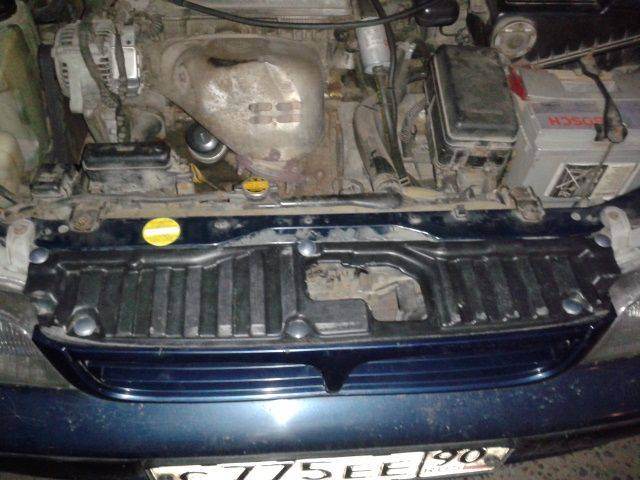

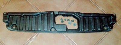

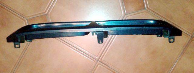

Наконец сбылась небольшая мечта. Получил Декоративную подкапотную накладку на радиаторы (53292-20100 Уплотнение передней панели). Но, на "ласточку она не становится - нет креплений. Вот небольшой фото отчет по установке...
Комментарий к файлу: Еще раз спасибо Классику...
20131117_133106.jpg [ 57.4 КБ | Просмотров: 8318 ]
Комментарий к файлу: Без накладки
20131117_134507.jpg [ 151.51 КБ | Просмотров: 8318 ]

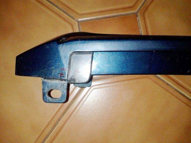

Комментарий к файлу: Изготовил дополнительные кронштейны два по бокам, один по центру и приклеил к "ласточке"
20131117_212116.jpg [ 104.23 КБ | Просмотров: 8318 ]
Комментарий к файлу: Как то так...
20131117_225344.jpg [ 110.99 КБ | Просмотров: 8318 ]
Комментарий к файлу: Вид целиком
20131117_225405.jpg [ 54.55 КБ | Просмотров: 8318 ]
Комментарий к файлу: Вот что получилось. Пистоны взял от крепления обивки Газели, но держат не очень плотно... потом подумаю какие приобрести потом. В лучшем варианте это пистон на 8 с елочкой...
20131120_174822.jpg [ 142.32 КБ | Просмотров: 8318 ]

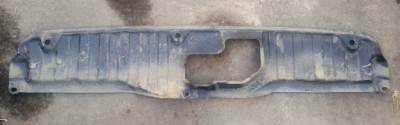

СообщениеДобавлено: Ср май 07, 2014 7:23 pm
Сообщения: 6172
снял по необходимости замены радиатора кондея. поразился сколько грязи она задержала на себе и не пустила под капот...
20140507_152621.jpg [ 55.98 КБ | Просмотров: 7822 ]

Kentavr, а номерочек у этой накладки имеется, хочется приобрести :)
Павел
СообщениеДобавлено: Ср май 07, 2014 9:00 pm
Сообщения: 1265
Репутация: 30 [ ? ]
Машина: toyota
Двигатель: 4s
на японках стоит такая.... к примеру, у меня на Короне.... решетка радиатора при этом - с креплениями под накладку....
имеет каталожный номер....
при негуманной цене за оригинал есть множество дублей на сайтах....
оригинал стоит около 1100-1200.... :)

Ребят, я когда себе ставил данный девайс на свой дорестайл, ничего не добавлял (дополнительные накладки и т.д.), всё решилось и так путём сверления двух отверстий на 6мм под пистоны, в креплении решётки радиатора. Всё остальное встало как положено :wink:
