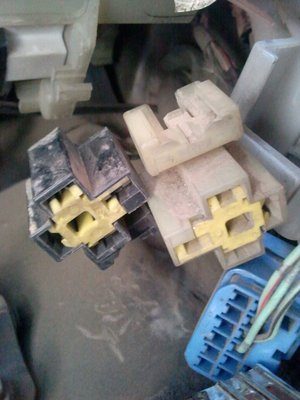

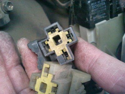

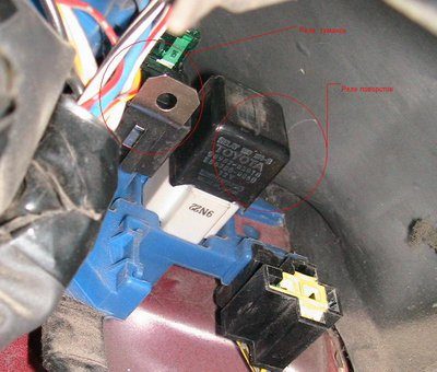

где в японках реле птф? решил восстановить проводку к птфам (нештатным), на повторители поворота приходит три провода, один из них идет на поворотники, птфы хочу подключить к третьему проводу. в блоке предохранителей у правой ноги нашел две свободные фишки под реле, мож одна из них под реле птф.и с какой косы выходит фишка на кнопку?
2012-03-30 16.49.09.jpg [ 198.42 КБ | Просмотров: 10458 ]
2012-03-30 16.49.22.jpg [ 198.16 КБ | Просмотров: 10458 ]

В японках(изготовленных в япии) или в праворульных?
В Карине Е на крыле за блоком предохранителей у левой ноги вот такой блок как на фото.
_0005.jpg [ 95.45 КБ | Просмотров: 10434 ]

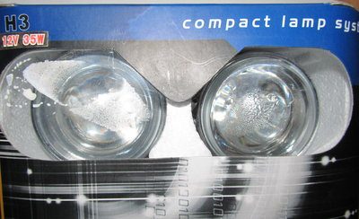

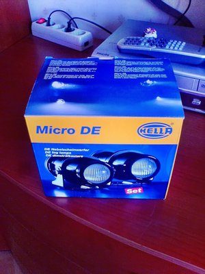

кто брал противотуманки микро,где в москве подешевле взять? экзист выдаёт 2600-2900руб.,какая комплектация приходит по заказу?
модуль хелла.jpg [ 94.4 КБ | Просмотров: 10548 ]

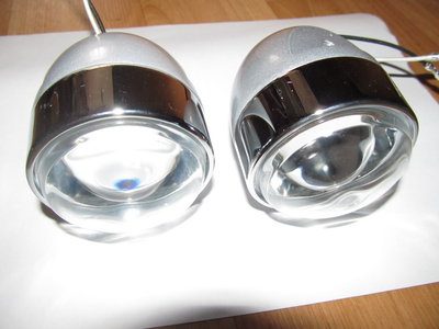

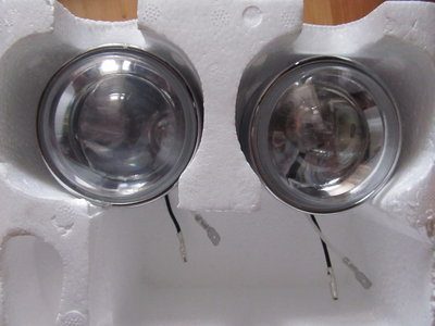

Пару недель назад наткнулся случайно на такие вот линзовые противотуманки!
IMG_2410.JPG [ 412.59 КБ | Просмотров: 7652 ]
обойдя весь магазин не нашел ничего более симпатичного :) , а особенно цена понравилась :ts_ss: :D 760р.
прошло некое время, как раз до аванса, ладно думаю была не была... может не сразу сломаются :D , а если ксенон в них вставить то думаю вообще долго жить будут и светить на много лучше естесственно. На авторынке узнавал 2.5т.р. ксенон на 6200кельвинов (не помню только на Н3 походит или нет, давно узнавал)
Есть ещё с желтыми линзами такие же. Остался 1 комплект белых и 2 желтых вроде. Думаю ещё что-ли купить, попробовать их в фары замутить :) и ещё надо только для дальнего света отражатель какой-нибудь с галогеном или просто Би линзу нормальную...

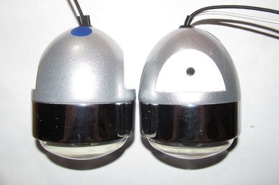

Ну в общем вот они и сами
IMG_2412.JPG [ 301.38 КБ | Просмотров: 7652 ]

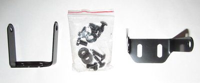

места под крепления
IMG_2413.JPG [ 282.46 КБ | Просмотров: 7652 ]
сами крепления и комплектующее
IMG_2414.JPG [ 142.7 КБ | Просмотров: 7652 ]
ну и просто вид с переди
IMG_2417.JPG [ 341.11 КБ | Просмотров: 7652 ]

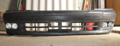

В будущем всё равно собирался Би линзы устанавливать, для симметрии само то! Скорее всего буду устанавливать в "новый" бампер! которому Рестайлинг предстоит, вот я и взял ПТФ чтоб отверстия под них в размер делать и смотреть наглядно в каком месте расположить...

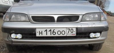

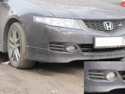

Как раз вчера заметил Хонду с круглыми овальными ПТФ. Вид поннравился если их раскруглить ещё, кнам тоже подойдут :)
IMG_2403 копия.jpg [ 480.19 КБ | Просмотров: 7652 ]
после фотошопа выглядит вот так
IMG_2356 копияя.jpg [ 104.77 КБ | Просмотров: 7652 ]

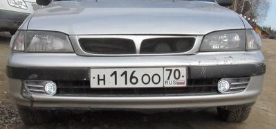

можно и 2 противотуманки поставить,конечно же надо самому делать платформу для крепления (на любителя конечно, не хватает диодного освещения вокруг них, но это не проблема 350-400р стоит вроде
IMG_2356 копия.jpg [ 105.32 КБ | Просмотров: 7652 ]
На другого типа бампер (который у меня имеется для рестайлинга) можно вот так установить например или желтые по бокам как повторители поворота :)
