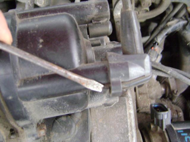

Замена трамблера на 4A-FE.
Открутить болт ключем на 12. |
Отсоединить разъем трамблера. |
Отсоединить высоковольтные провода. |
Извлекаем трамблер из головки. |
Установка - в обратной последовательности.
