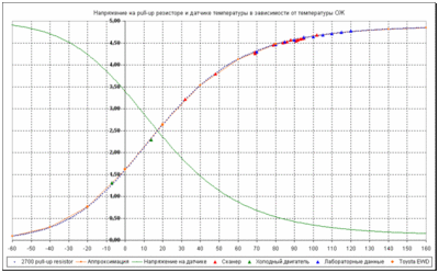

На графике две линии.
Восходящая с точками - технологическая. Показывает изменение напряжения на калиброванном сопротивлении в ЭБУ в зависимости от температуры датчика. Можно видеть, что измеренные данные по термистору уверенно ложатся на полученную кривую [[File:|:)]]
Нисходящая - собственно значение напряжения на датчике в зависимости от температуры.

Как проверять.
Сопротивление, естественно, нужно измерять на самом датчике, откинувши фишку. А вот напряжение правильно измерять непосредственно на ЭБУ, между контактами THW-E2 для датчика температуры ОЖ и THA-E2 для датчика температуры воздуха на впуске. Распиновку ЭБУ не прилагаю по причине наличия ее в букваре [[File:|;)]]
Допускаю, что датчик температуры ОЖ, подающий сигнал на показометр работает по идентичному алгоритму. Во всяком случае его сопротивление в зависимости от температуры должно меняться точно также. А вот напряжение на нем я не проверял.
