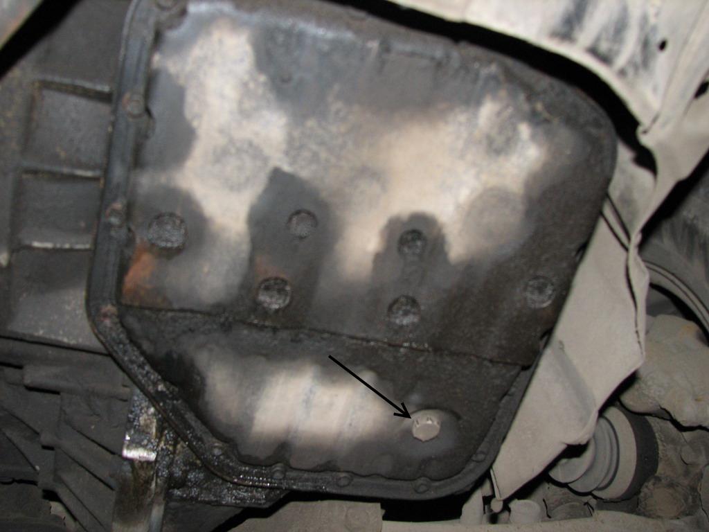

Слить масло из поддона АКПП (стрелка) |

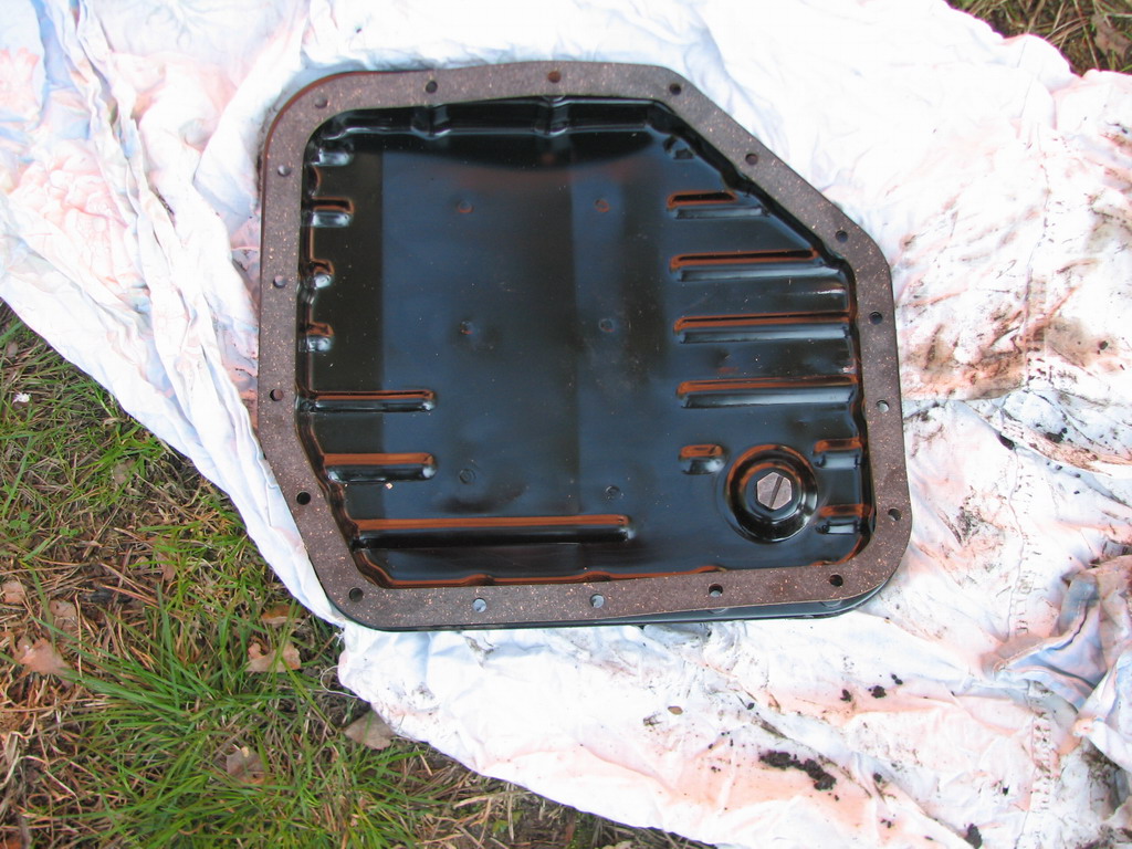

Снять поддон АКПП |

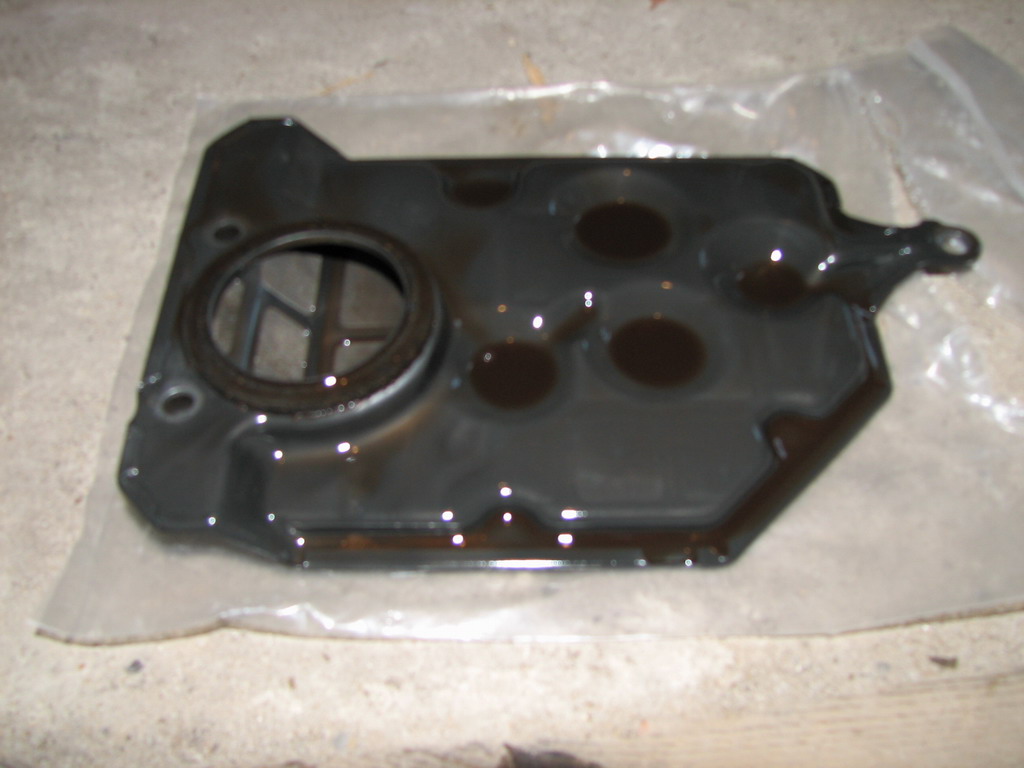

Открутить болты крепления фильтра - 3шт. На фото фильтр серого цвета, 2 болта слева, 1 справа. |
Снять фильтр |
Установить новый. Сборка в обратной поледовательности. |
